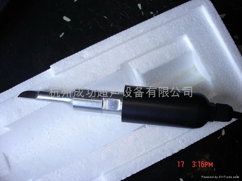

切割橡胶有什么好的刀具(或者方法)?

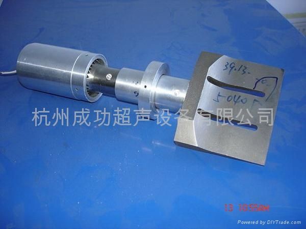

 楼主| 发表于 2012-2-8 08:28:16 | 显示全部楼层
打铁的 发表于 2012-2-7 17:04
3 V, w& p4 G1 R% {不知道那种每分钟5万转的CNC能不能铣。大一点的做精密塑胶模具的加工厂有这玩意。
8 k' N8 u% h+ c  ?
/ B% Q, H$ \+ B2 g" g6 H& s9 W7 P老马你还是买个超声波 ...
( p9 @6 W  T* L: c* l大侠推荐的这个估计应该可以,正准备买来试用,谢谢!& r+ w; p8 t, w
--------------------------------------------------------------# N6 L5 a  T/ x! r
    超声波切割机的原理与传统意义上的切割完全不同。它是利用超声波的能量,将被切割材料的局部加热熔化,从而达到切割材料的目的。所以超声波切割不需要锋利的刃口,也不需要很大的压力,不会造成被切割材料的崩边、破损。同时,由于切割刀在做超声波振动,摩擦阻力特别小,被切割材料不易粘在刀片上。这对粘性和弹性材料、冰冻材料,如食品,橡胶等,或不便加压力的物体切割,特别有效。
5 F+ U8 j3 \1 ]2 a     超声波切割还有一个很大的优点,就是它在切割的同时,在切割部位有熔合作用。切割部位被完美地封边了,可防止被切割材料组织的松散(如纺织材料飞边)。
: ?2 R8 l$ w9 m) D* N1 N     超声波切割机的用途还可以扩展,如挖孔,铲挖,刮漆,雕刻,食物切割、分条等等
$ {; \6 ~5 I; G- S+ n 橡胶塑胶加工设备--超声波切割刀.jpg , v) G. c* @4 f' w
# ?  [$ i( H0 v7 {$ }
橡胶塑胶加工设备-超声波切割刀.jpg # E( x0 o# |& W" |+ _
1 y8 I* f2 R/ U; E( B
2 I+ H# g6 g2 A
! \, C' F. p' d5 k. n8 Y- }- \2 z& W% X3 b$ g* ]4 P" c
