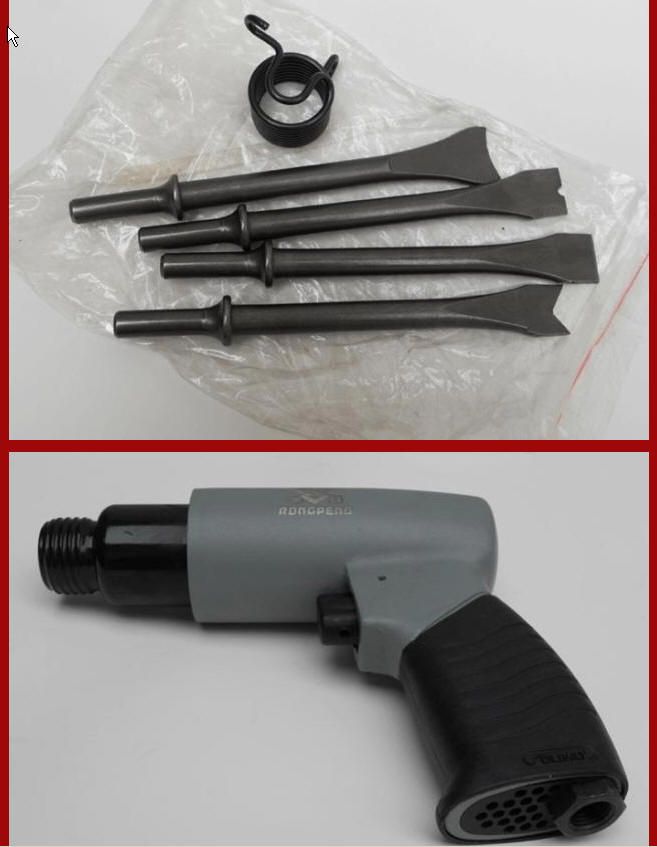

切割橡胶有什么好的刀具(或者方法)?

 楼主| 发表于 2012-2-6 15:27:11 | 显示全部楼层
狙击手 发表于 2012-2-6 14:41
, m2 o& D% o  c' M* Z, c1 @( y老马,您的物件真不好做,用砂轮怕摩擦力太大,弹性又特好,搞不好会把工具砂轮弹回来。& Z" I& Z/ ^& J! f) `' f
1\用小号的砂轮慢 ...
! C" {4 @- R- ]( F; s/ p
2 y# W! ~7 Q; q- ~/ q( a+ Q
1 @/ }4 a# o. R" X8 L1 @
% b! R- R2 d& v6 E" W* C
3 B# W4 A* I# ^9 M/ }
2 m5 l# N  X5 _, O
发表于 2012-2-6 16:36:32 | 显示全部楼层
铲子不对吧,要有个垂直角度的才行,不然行程长了,怎么清根呢?
' D/ A1 s' e- h; N/ U: r另外 ,您是要多宽多深的呀,还没说呢!
 楼主| 发表于 2012-2-6 16:42:34 | 显示全部楼层
狙击手 发表于 2012-2-6 16:36 / ~- m' l6 R3 k/ S/ r4 g6 a7 F1 x
, m& f; F; F2 l# ]. u另外 ,您是要多宽多深的呀,还没说呢!
* o$ G9 ?: I; i" }% s宽度30mm左右,深度与原来的沟槽平齐,15mm不到吧。, o) M* I5 E' }0 H4 Y% |
发表于 2012-2-6 16:48:25 | 显示全部楼层
说心里话,对这个材料不是太了解。太宽太深,一次加工的阻力很大,不一次加工又麻烦,估计您还有场地呀、设备什么的限制。3 e: v; l7 {# B! D" o7 H
如果是和再生橡胶一样很糟(可以用锉刀锉动一点)的话,那就好办了。
) c9 f" G& C; p' u, G; {4 Q/ l 如果是很有弹性的话,就不好做。
是啊!现在只能够尝试尝试。  发表于 2012-2-6 16:55
