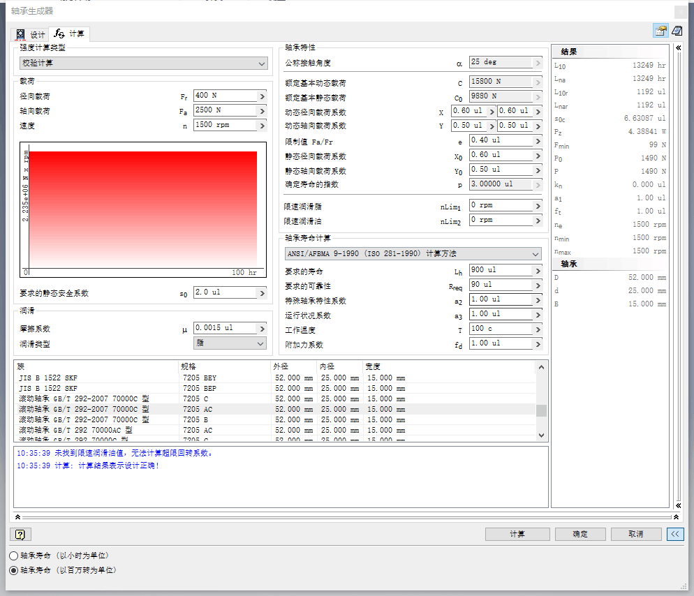

请教,6205轴承可承受250kg的轴向力么?

好像上瓶机的机构,用两个深沟球轴承即可,多大靠经验呗

这也许是你想要的
