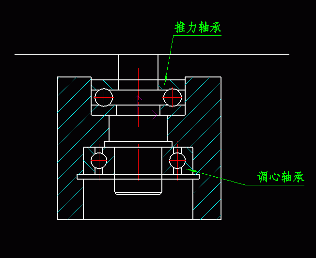

请教,6205轴承可承受250kg的轴向力么?

发表于 2011-12-17 15:45:19 | 显示全部楼层
承受轴向力,你最起码也要用角接触轴承吧?省钱也不能这么省吧。
发表于 2011-12-17 16:16:29 | 显示全部楼层
不合理,改用平面轴承 不花几个钱的啊
发表于 2011-12-17 16:46:24 | 显示全部楼层
支持    加个平面轴承
发表于 2011-12-17 20:20:56 | 显示全部楼层
用一对向心球,上面用一个止推轴承
发表于 2011-12-17 20:21:52 | 显示全部楼层
明天给你上一个图,今天caxa不好用了。
 楼主| 发表于 2011-12-17 20:52:13 | 显示全部楼层
你是说这样的么?
确实不错  发表于 2012-9-7 19:31
这个结构就很好呀。  发表于 2011-12-20 20:46
两个径向轴承距离最好大于悬臂长度  发表于 2011-12-20 12:18
发表于 2011-12-18 00:09:10 | 显示全部楼层
用角接触就很好,结构简单,轴向负荷也不是很大
那个价格贵多了,还必须要预紧  发表于 2011-12-20 10:29
发表于 2011-12-19 10:48:24 | 显示全部楼层
696292liu 发表于 2011-12-15 20:47
用平面轴承更好.但我觉得这样的结构有一个不很合理的地方.就是怎么会用孔用挡圈,就直接在孔内车一个台肩受力 ...
我看图不仔细.下面的轴承的确没受力.
发表于 2011-12-19 10:55:45 | 显示全部楼层
用平面轴承吧,这比较合适。
发表于 2011-12-19 13:22:06 | 显示全部楼层
QQ截图20111219131942.GIF 感觉选推力轴承,毕竟推力轴承能承受较大轴向力,具体什么推力轴承,可以自己选。
