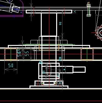

请教,6205轴承可承受250kg的轴向力么?

 楼主| 发表于 2011-12-20 17:36:47 | 显示全部楼层
money 发表于 2011-12-20 14:20
为什么用深沟球轴承承受轴向力?
价格便宜,结构简单。{:soso_e100:}
发表于 2011-12-20 22:49:20 | 显示全部楼层
深沟球轴承承受很小的轴向力,可以换成推力球轴承

发表于 2011-12-21 09:26:39 | 显示全部楼层
直径25,本身就偏细了,轴向推力暂且不论,再怎么设计,250KG的托盘也不可能稳定的。
打一比方,你把一本书放在圆珠笔上稳定还是放在杯子上稳定?我想圆珠笔和书连接的再好
也没杯子稳定。
而且当托盘直径>>支撑轴直径,理论上直径比大于20时,即使是低速转动,也会由于托盘
重心和动平衡问题引起晃动。
所以我对目前该方案持否定意见。

发表于 2011-12-21 10:33:09 | 显示全部楼层
6205承受不了这么大轴向载荷,不适合用在这种场合。
如果只是起支撑作用,可以改用圆锥的。
为了保险,最好改用推力滚子轴承。
发表于 2011-12-21 13:35:29 | 显示全部楼层
这是我刚做的一套90度旋转台的机构 上面是UCF轴承,下面是平面轴承!
发表于 2011-12-21 17:01:33 | 显示全部楼层
晕上面哪个轴承用7205不就行了
角接触球轴承不带密封吧?再加密封装置的话就复杂一点了  发表于 2011-12-21 17:08

发表于 2011-12-31 16:14:22 | 显示全部楼层
建议用推力球轴承,专门承受轴向力的。
