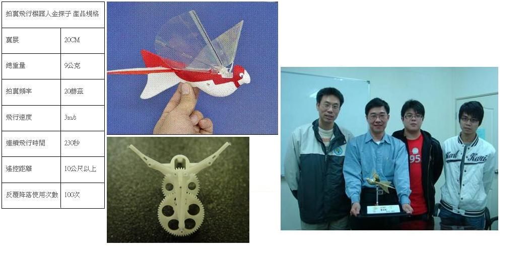

微电子民间也有人搞,还推广落实到小学文康体社团

everfree 网友好!
7 M- [/ z4 U2 \/ D.( x6 d- }+ a2 x9 J
1、该飞行器由两个电机组成:振翅电机+转向舵机  |, R0 H: z/ \- h6 w% F7 @$ S2 q1 c* ?
: ^! O! a" G$ J# I' ^2、转向舵机通过偏心连杆与翅膀的振动杆连接,通过改变振动翅膀的角度,就可使该飞行器改变水平方向运动。3 e6 k1 ~% o- p+ W1 H! U0 j+ Q2 f
$ p( z  u- M0 Y2 E6 U) y0 z3、控制驱动翅膀电机的振翅频率,就可使该飞行器改变垂直方向的运动。, L# B* o4 Q0 u0 ~4 s* P6 E
.  [% r% g0 l2 j0 o9 c/ X$ }
//******************************************- s. b% }7 f; E8 ~7 i
.7 t; A+ ]4 {2 T8 K
这道题的难点是机械、电子设备的微型化。9 N, Z, K  n* u
