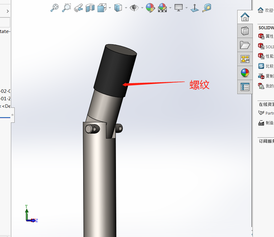

铝片怎么分层?用磁性分离器不行,还有其他办法?

应该可以用这种螺纹刮片的形式,铝片提起过程被刮,导柱头部有弹簧拉着,刮片过程直起来,之后可以回弹
