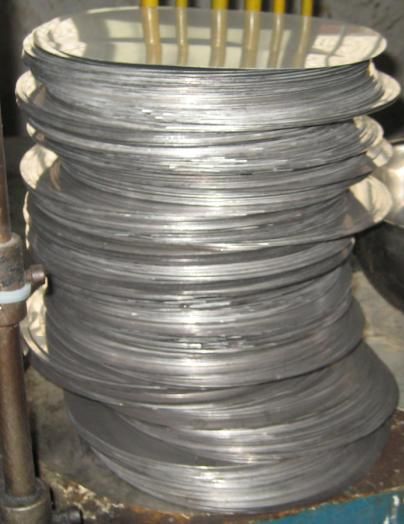

铝片怎么分层?用磁性分离器不行,还有其他办法?

铝片叠的时候能不能上下两片错开一定的距离。。。
发表于 2011-11-18 23:34:01 | 显示全部楼层
铝板有多厚?能不能用机械手夹起
发表于 2011-11-18 23:35:56 | 显示全部楼层
楼主上点实物图看看。A4不算小了,不会太难的。
 楼主| 发表于 2011-11-21 17:29:34 | 显示全部楼层
1.错开?怎么错开?整个周期会不会加长?
2.板1.0mm , 0.8mm都有。
3.上图
很好做的,4个吸嘴,四周多加几把刷子和弹片就搞定了  发表于 2011-11-21 20:25
