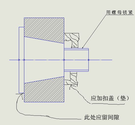

机械设计禁忌——锥度配合问题

这种配合要看加工的精度  差一点就难配合了  4度的 有点难
发表于 2012-12-11 21:54:24 | 显示全部楼层
用锥度定位,不要用平面呢
发表于 2012-12-11 22:55:09 | 显示全部楼层
端面槽加密封圈可以实现密封。锥面法向槽加密封圈可实现锥面密封。家用水龙头好像就是锥面密封吧。

发表于 2013-1-16 15:40:21 | 显示全部楼层
不如考虑NPT螺纹密封

发表于 2013-1-16 20:18:49 | 显示全部楼层
这个结构日本,西德都有,非常合理,它是典型摩擦传动结构,只是你不知道那个肩部做什么用,肩部一般有两个或三个牙孔,用来拆下时非常方便,但是两工件的锥度一致,厚度有讲究,孔径偏向小端,其他应该都明白。
