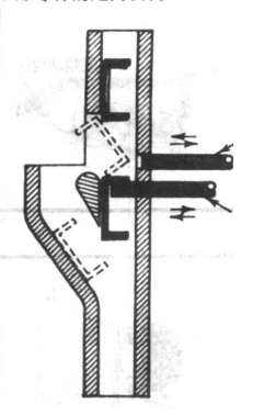

楼主: 目成
还有更简洁的摇摆结构吗?
   火... [复制链接]

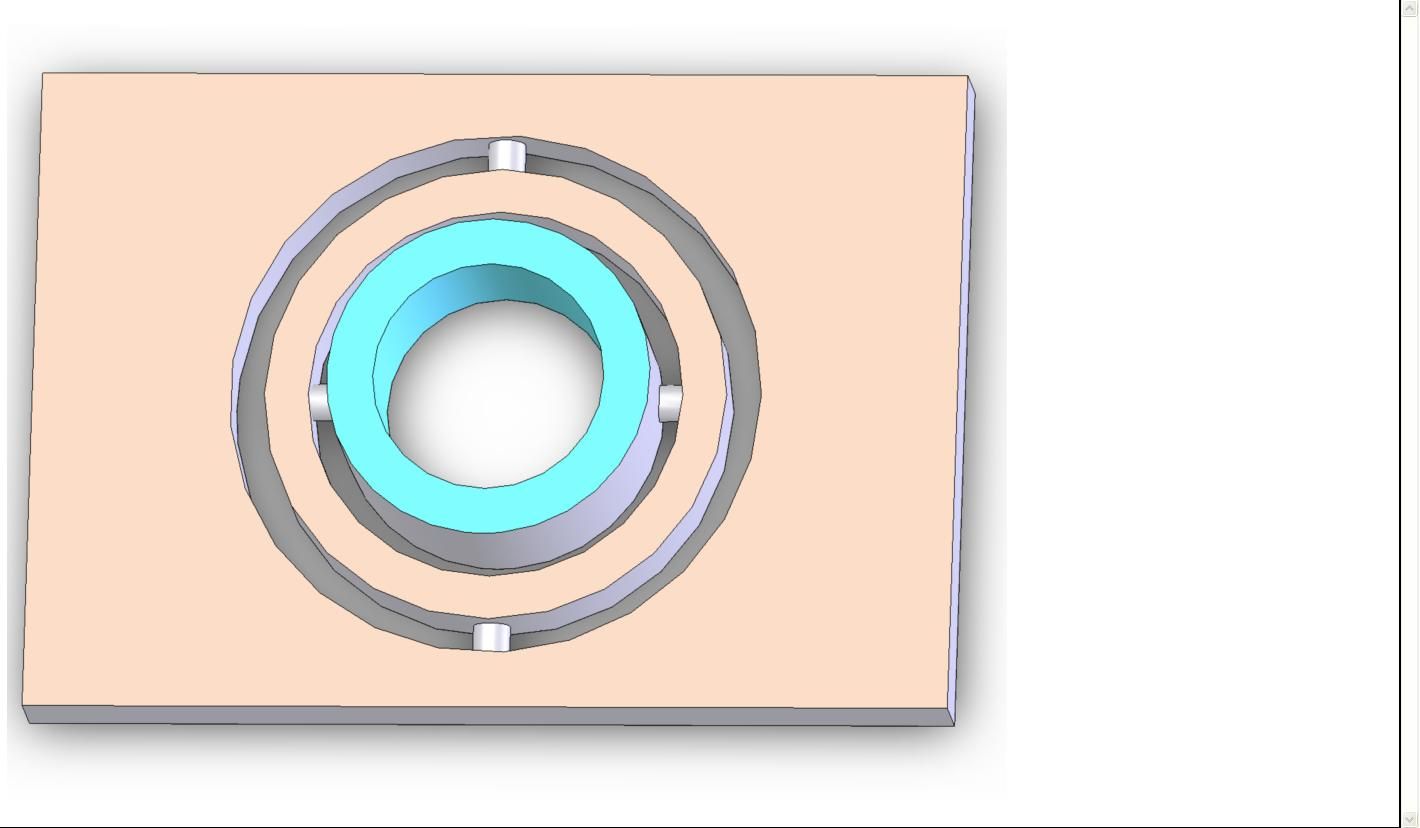

目成 发表于 2011-8-24 11:46
齿轮部分直接模具做出,一点不麻烦啊,为何要去掉?
您按您的描述试着画画,看看是否简单?呵呵!
此结构代替上部的轴承支撑和端面齿轮副。结构简单许多,相关件易加工,且成本会降低。那个摆动的轴可装在中间的套中顶丝紧定。
 楼主| 发表于 2011-8-24 16:26:21 | 显示全部楼层
kongping 发表于 2011-8-24 15:48
此结构代替上部的轴承支撑和端面齿轮副。结构简单许多,相关件易加工,且成本会降低。那个摆动的轴可装 ...
谢谢您的图!这结构俺也曾考虑过。
原理没问题,但承重怎样呢?这两个环形件用什么材料和工艺做呢?安装方便吗?整个一套加起来成本会比调心轴承+塑胶齿轮低吗?
俺的看法不一定对。谢谢您参与讨论!
