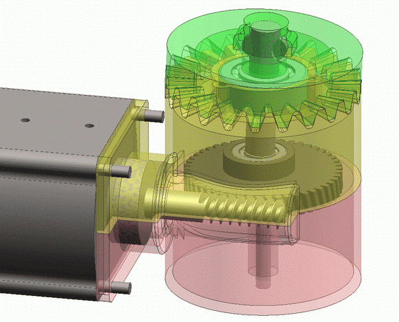

日前一生产体育理疗电器的青岛Q友向俺求助蜗杆/斜齿轮副的参数校核,俺看了看他们原结构,感到实在弄得太复杂了。
因搞了几年结构设计,对此颇敏感,技痒难忍,遂花了一点时间,做结构如下图。大家看看,指正一下,看有没有更简洁的摇摆结构?

有,最起码成本比这个低。只是符不符合工况要求就不知道了,楼主应该简单介绍一下用途或者技术要求。
 楼主| 发表于 2011-8-23 17:04:42 | 显示全部楼层
摇摆速率150/分钟,重量负荷50~80kg(注意不是负载),要求噪音很小。

用带传动是否更好呢
 楼主| 发表于 2011-8-23 17:20:46 | 显示全部楼层
齐鲁大地 发表于 2011-8-23 17:08
用带传动是否更好呢
为什么要带传动呢?减震?
传动比23左右,一个双头蜗杆/斜齿轮传动足够了。

没人愿意提供简单结构吗?
下面的涡轮蜗杆不动,上面的齿系换成十字轴如何?  发表于 2015-10-10 21:41

用曲轴是不错的想法,有两点觉得有点小疑问,
1.轴承这么用不太好吧,是否可以改球头?
2.齿轮轨有必要吗?很难加工啊!限制旋转应该有更简洁的方法吧!
瞎想想!
调心轴承可以满足偏摆啊!  发表于 2015-10-13 11:14
