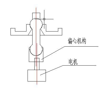

还有更简洁的摇摆结构吗?

发表于 2015-10-12 23:07:06 | 显示全部楼层
上面的轴承换成球头,既可转动也可以负重,下面直接将电机转轴安装在齿轮支撑轴的地方带动偏向轮转动,不用加工蜗杆和齿轮了。这样机构是不是要简单点
发表于 2015-10-12 23:32:59 | 显示全部楼层
随手涂鸦个草稿,快睡了,赶时间

发表于 2015-10-13 10:34:16 | 显示全部楼层
求证
里面的两个轴承用的事关节轴承么?
发表于 2015-10-13 10:57:05 | 显示全部楼层
摇杆机构行不行?
发表于 2015-10-13 10:58:38 | 显示全部楼层
齿轮加工困难吧,想传动可不可以直接用联轴器?
发表于 2015-10-13 12:31:39 | 显示全部楼层
不错,楼主这是用什么三维软件做的动画啊?另外上端的齿形啮合是防止随动的,这样不会产生噪音吗?能否采用柔性连接。

发表于 2015-10-14 13:57:34 | 显示全部楼层
齿轮轨没必要吧
发表于 2015-10-14 21:35:31 | 显示全部楼层
凸轮面的套  中间轴固定 摇摆头用鱼眼轴承与中轴固定  凸轮面的套转 摆头面与凸轮面用轴承滚动配合  看看如何
