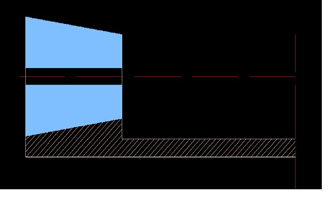

大家看看滚轮会卡住么

回复 越峰 的帖子
如果这样,把轨道也做成锥形的,轴不就可以水平了吗?
请指教
这就是伞齿轮的传动原理,由于有齿啮合,只存在纯滚动,没有滑动  发表于 2011-6-11 19:51
chntod + 1 应该行
发表于 2011-6-11 11:30:33 | 显示全部楼层
不会。
发表于 2011-6-11 14:14:16 | 显示全部楼层
滚轮应该是带锥度的吧
发表于 2011-6-11 16:28:47 | 显示全部楼层
如果是点接触 时间长后,也会变成线接触的吧? 滚子是锥形的
 楼主| 发表于 2011-6-13 08:59:19 | 显示全部楼层
回复 taojiannong 的帖子
你言重了,我手里正好有个设计跟这个结构差不多,才跟大家请教下
