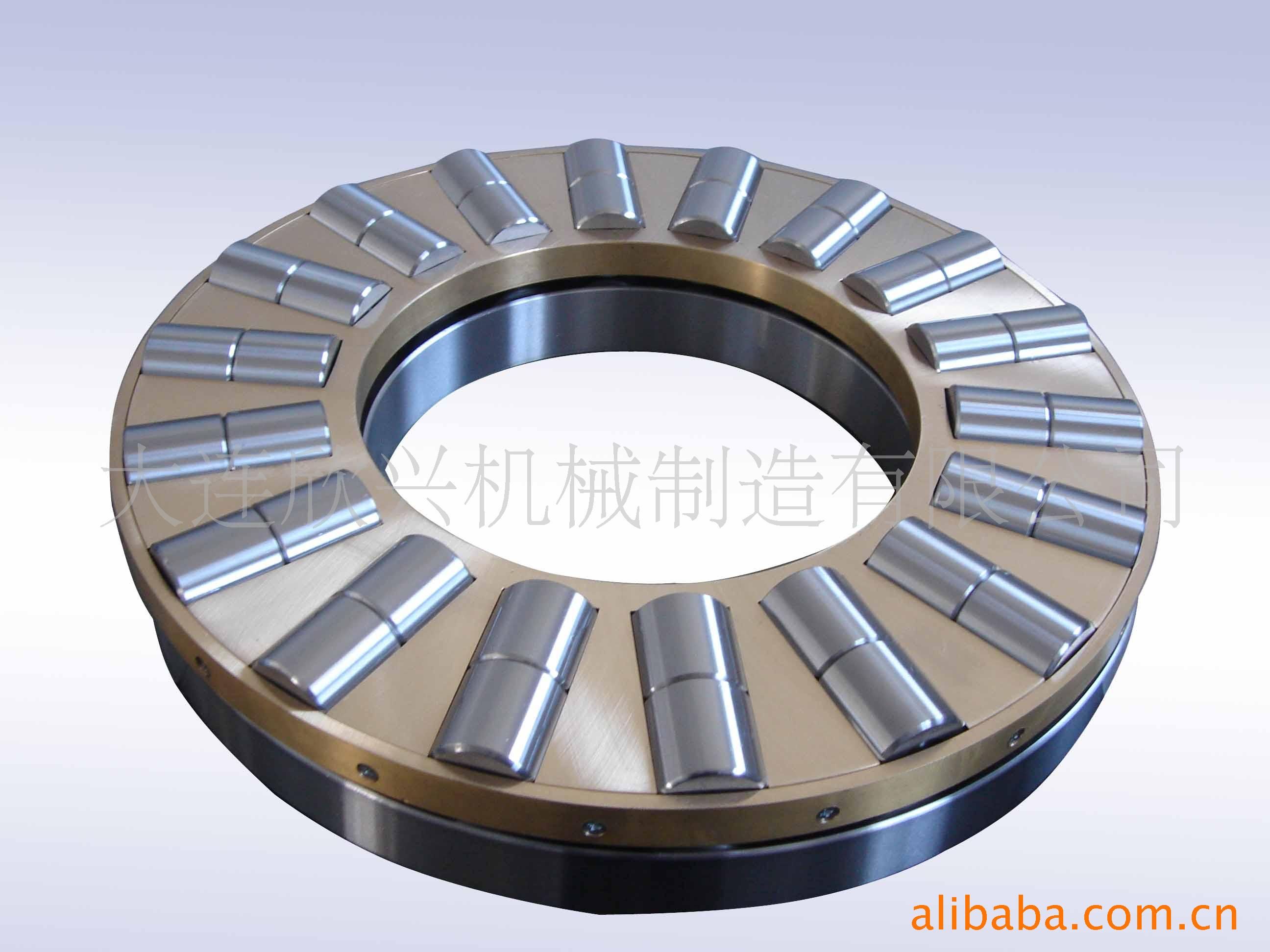

大家看看滚轮会卡住么

发表于 2011-6-10 10:28:54 | 显示全部楼层
这个问题要具体问题具体分析,如果有图纸的话可能会好一点的

发表于 2011-6-10 11:33:16 | 显示全部楼层
回复 qcheung 的帖子
不好意思,看了下,竟然也有推力圆柱滚子轴承,看来问题还未解决,不知奥妙究竟何在

发表于 2011-6-10 12:19:30 | 显示全部楼层
同意5楼的意见,辊子会打滑,大概不会卡住吧。

发表于 2011-6-10 13:57:46 | 显示全部楼层
回复 qcheung 的帖子
找了一下相关资料,原来推力圆柱滚子轴承的滚子两端是有滑动的,呵呵,看来没有分析错
"滚子滚动时,由于滚子两端线速度不同,使滚子在套圈滚道上不可避免地产生滑动,因此,此类轴承的极限转速较推力球轴承低,通常仅适用于低速运转场合。"
发表于 2011-6-10 15:30:25 | 显示全部楼层
设计参考圆锥滚子轴承绝对不会错。
发表于 2011-6-10 21:30:26 | 显示全部楼层
应该不会卡住,见过镗铣床的工作台旋转用过这种结构
