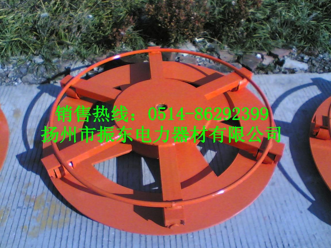

放线架
放线架
这是一个在网上看到的放线架,大家看他下面有六个滚轮支撑,由于滚轮内外两侧的线速度
不一样大,那么会影响旋转么,如果载荷大的时候会不会卡住?

看起来滚轮外缘面有些弧度,可能算点接触。如果要线接触不磨损打滑的话滚轮应该什么形状?如果是直圆柱的话会有什么情形?车辆拐弯时如果两前轮相同转速的话同这个问题又有什么异同?这个问题有意思,看大侠们评论
谢谢大侠,你是会思考的人~  发表于 2011-6-10 16:28
低速有点滑动是没有问题的,汽车是有差速器调节两轮不同的转动速度的,轮胎也是有变形的。你和LZ都是爱思考的人。  发表于 2011-6-10 16:20

这要看轮子钢板的接触是点还是线?
发表于 2011-6-9 19:10:55 | 显示全部楼层
把轮子做成圆锥形,算一下,保证线速度一样就好
发表于 2011-6-9 19:52:48 | 显示全部楼层
不会卡住,轮子除了可以滚动,还能滑动,内外侧出现相对滑移,只要你的内外侧半径比不大,就不用担心,越靠近圆心,影响越大。
滚轮做成锥面可以改善一些

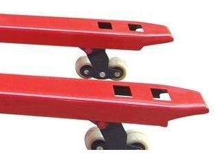

如果用柱形轮,理论上会卡住。不过这种用途的轮子一般间隙都比较大,运行时往往不是整条切线接触,只是某些点接触,所以能转动。像有些老式的大门,下面装个轮子的那种(我们厂区就有一个),开门时也会转,但不是很顺。理论上分析做成锥形似乎可以,可如果做成外大内小的锥形,锥线和底面接触,其心轴就不能与底面平行了,这是个很大的问题。2楼的说外缘面有些弧度,应该是鼓形的那种才好。就像有些叉车的前轮,如图。

想了一下,内侧边缘是纯滚动,外侧边缘是滚动+滑动,滚动的角速度同内侧边缘点

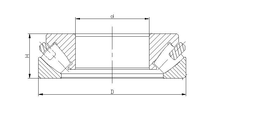

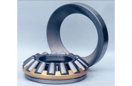

楼主再看一下推力滚子轴承的布局,滚子要想线接触,方法就是滚子的轴线同水平线有一定的夹角,然后滚子再做成锥形,仅仅是锥形是不够的,画一下图就明白了
如果是点接触的话就是推力球轴承的原理
