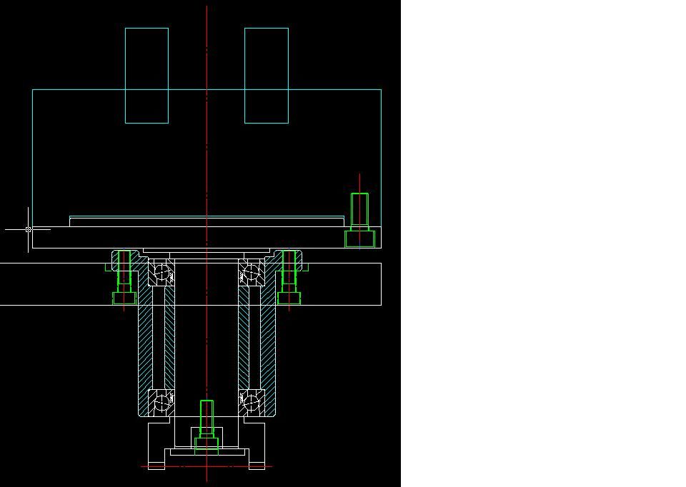

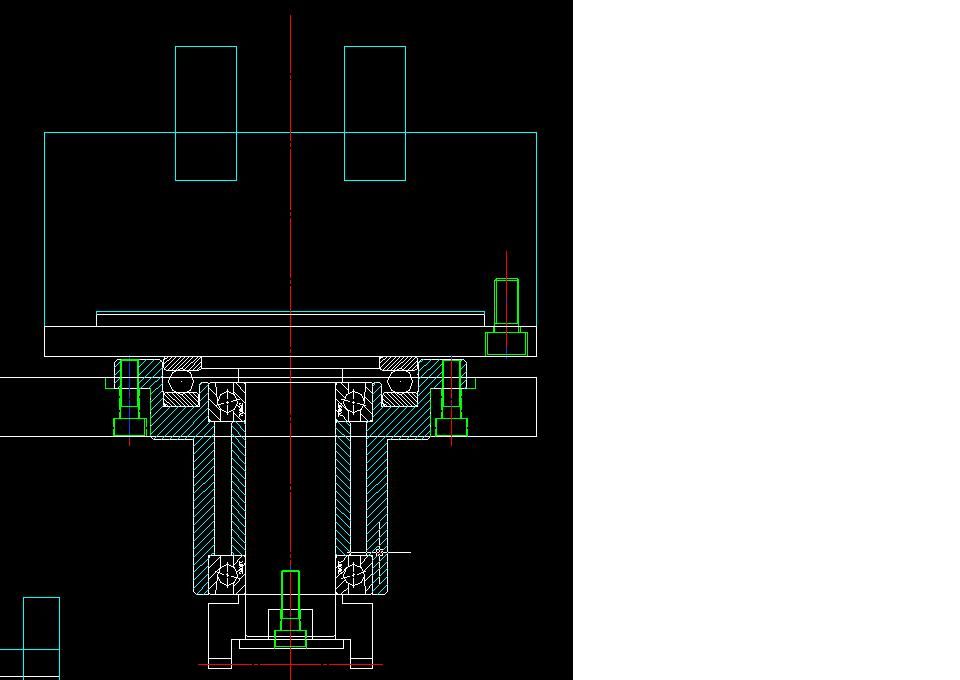

 楼主| 发表于 2011-3-8 13:04:18 | 显示全部楼层
 楼主| 发表于 2011-3-8 15:03:02 | 显示全部楼层
这两个结构有区别,平面轴承有必要加吗???
还有建议你装平面推力轴承时,给轴承留个拆卸台阶,可以伸得进拉码,你这样设计,维修的会骂死你的  发表于 2011-10-2 01:12
还是不怎么理想,你可以上端用平面推力轴承+深沟球轴承(或内外圈分离型圆柱滚子轴承好安装),下面用一个B型角接触球轴承或圆锥滚子轴承,因为你上面用两个轴承限轴向有点重复了,画蛇添足。  发表于 2011-10-2 01:09

 楼主| 发表于 2011-10-1 20:22:08 | 显示全部楼层
在伏大师的指导下完成了,精度达到端跳和径跳都在1丝之内,用两个深沟滚珠轴承,一个角接轴承搞定
发表于 2011-10-1 22:33:53 | 显示全部楼层
用一个角接触轴承有意义吗?
发表于 2011-10-1 23:01:42 | 显示全部楼层
轴承内圈之间也要加隔套,支持2楼和8楼的意见
