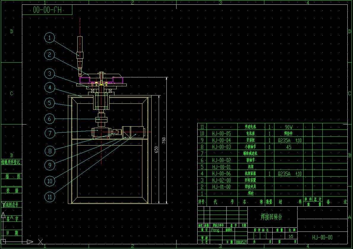

发表于 2011-3-1 08:01:45 | 显示全部楼层
这是个焊接工作台。看图纸下面的日期,好像还是2000年的。
工件是柴油机的一个减震器,一块3毫米厚的盖板嵌合在工件主体上,内外有两条环形缝需要焊接。
从国外拿来的样品,据分析为电子束焊接,当时没这个条件。
南京的一位高级焊接技师提出用氩弧焊无焊丝焊接,这才有了这个焊接工作台。
对工作台的运动精度提了个要求,大致工件放置后,圆周跳动0.03,平面跳动0.03这样吧。
按这个要求设计和制作了,马马马虎虎能用。
欢迎批评质疑。
焊接回转台.rar (518.97 KB, 下载次数: 131)
今天下到了老师的图纸 ,就是赚了一把,希望有一天,我也能像你一样,把自己的图纸传上来,经典结构惠泽四方  发表于 2016-4-19 10:19

 楼主| 发表于 2011-3-1 08:49:57 | 显示全部楼层
回复 珠海小韩 的帖子
下面的另一个齿轮是移动的,由一个80的气缸推过去啮合,有一定的冲击力,如果就两个滚珠轴承很难保证精度要求
 楼主| 发表于 2011-3-1 08:54:22 | 显示全部楼层
回复 害怕伏枥 的帖子
多谢仁兄的参考图,我这是激光焊接,很类似。三工位,由分割器分度,到焊接点后再由齿轮传动焊接旋转
