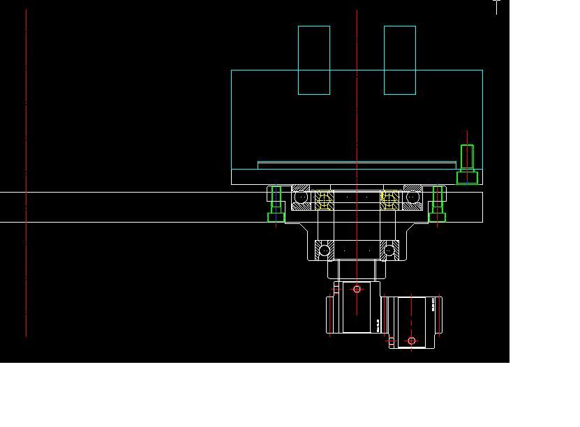

 楼主| 发表于 2011-3-1 17:13:47 | 显示全部楼层
回复 害怕伏枥 的帖子
你好,我参考你的图做了修改,请指点,总共用了三个轴承,推力球51112、深沟滚珠轴承6006ZZ、角接触球轴承7006C,最下面用了M25X1.5精密锁紧螺母 修改方案-中心旋转机构.JPG
 楼主| 发表于 2011-3-1 17:17:04 | 显示全部楼层
回复 害怕伏枥 的帖子
请问把最下面的6006ZZ换成角接球轴承7006C有没有必要,还是用深沟滚珠轴承好?
 楼主| 发表于 2011-3-1 17:37:15 | 显示全部楼层
修改方案-台阶的设计.JPG 推力球轴承51112的台阶有没有必要设计,还是只要一端有靠肩就可以了?
 楼主| 发表于 2011-3-1 19:12:10 | 显示全部楼层
回复 mightkyo 的帖子
那是夸张的说法,其实就是跳动量超了0.05,失去精度了
发表于 2011-3-1 19:20:33 | 显示全部楼层
角接触轴承应当成对使用。在没有很大轴向载荷情况下,深沟轴承与角接触轴承没有本质差异。像你现在的做法,收紧螺母,上下两个轴承的轴向载荷相同,单用一只角接触轴承没有意义。
轴承内圈应该有挡圈。对轴转动有较高精度要求,应当在装配前对轴承施加预载荷情况下,量出轴承内外隔圈的尺寸差,按此尺寸差配作内外隔圈,然后紧固。不应该像你所画出的那样,装配后再拧紧螺母,靠手感去调节轴承的预紧力。
在较高精度要求时,对螺母的压紧端面与螺纹的不垂直度应当有严格要求。有时,用内孔与轴有较高精度的配合,两端面与孔严格垂直的垫圈放在轴承和压紧螺母之间。
你所画轴承座,可加工性能比较差,支承上面轴承的部分似乎薄弱了一点。平面轴承用不着选用重型轴承。
李泽 + 1 大侠经验丰富,真让人羡慕。
发表于 2011-3-1 19:39:38 | 显示全部楼层
回复 害怕伏枥 的帖子
请问下,按照内外隔圈尺寸差配做内外隔圈是啥意思?然后怎么预紧呢?新手不太明白
 楼主| 发表于 2011-3-1 20:42:23 | 显示全部楼层
回复 害怕伏枥 的帖子
请问平面轴承51112是重型轴承吗?如果是轻型轴承是什么型号呢?
发表于 2011-3-1 21:16:36 | 显示全部楼层
加隔套,定间隙.
