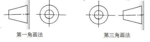

从第一角画法和第三角画法的标记符号看国人的严谨性...

发表于 2010-10-16 09:03:53 | 显示全部楼层
不怕不懂得,就怕不懂装懂的。机械行业需要的就是严谨。中国的是第一角。

! s. i8 w# M- z0 t
: n) i8 v! t: v6 m; H4 F国企的不知道,但南方港资,台资采用第三视角的见的较多,一般来说,现在的许多3d软件都可以随意设置第一视角和第三视角的,很多公司的图框上都注明了视角方向加以区别
发表于 2010-10-16 16:45:46 | 显示全部楼层
中国是第一角。第三角把右视图放在右边。而我们习惯吧左视图放右边
发表于 2010-10-16 19:06:37 | 显示全部楼层
楼上正解。其实都一样。以前寻思过第三视角被当第一视角看的话,什么情况出现加工错误。

 楼主| 发表于 2011-3-7 22:52:17 | 显示全部楼层
不好意思,让大家见笑了,我在1楼给的那个符号虽然理论上是正确的,但不是正规的画法,也是误导大家了.. 正确的标记符号如下:
0 g& e. w( R' E, Q) W# t% J7 \( P; }) _4 Q, y: M3 \7 `: f0 g( J
1010142126020847e456a3eb2d.jpg 3 u* h  g' W. Y4 B2 P
发表于 2011-3-8 17:52:55 | 显示全部楼层
我国采用第一视角画法,接触到的德国图纸也是第一视角,但日本,美国图纸是第三视角!
