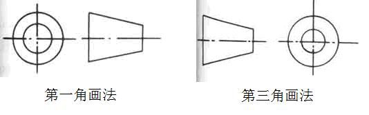

在网上看到一份资料“快速看懂国外机械图纸”,刚看开头就迷糊住了,第一角画法和第三角画法的标记符号到底是什么啊?以前也见过,但没留意,但眼前这份资料上的符号就是看不明白,想着“资料、教程肯定是准确无误的吧”,觉得自己的脑袋怎么迟钝的转不过来了。。第一角画法不就是左视图在右边,右视图在左边么,这个是怎么回事?然后搜了一下,确定这份资料上表示的是错的,作者把它给搞反了!看了一下已经有上千人下载过了这个东西,不知他们是不是也被误导了......
附第一角画法和第三角画法的标记符号的正确表示方法:

【不好意思,这个图有点问题,正确的请看这里18楼
 楼主| 发表于 2010-10-14 21:32:52 | 显示全部楼层
链接没有显示出来:http://wenku.baidu.com/view/0ea8a08da0116c175f0e4877.html
不好意思,让大家见笑了,俺也是不严谨的..我在1楼给的那个符号虽然理论上是正确的,但不是正规的画法,也是误导大家了..因为帖子不能编辑,把正确的标记符号贴在了18楼  发表于 2011-3-7 22:54
发表于 2010-10-14 23:20:48 | 显示全部楼层
1 [/ h: E& |0 Z* v- ~' g( Q
楼主给的表示方法是正确的!
( t; Z5 z6 `+ {& u" A: o; o) |网上的教程、资料等有错的不在少数,绝大多数人都是互相转抄的,根本没有仔细的进行甄别,甚至于明显的错误也被相互引用了,更谈不上“严谨性了”。
' H7 N1 f8 t4 A0 J; r, ~3 ^所以从网上得到的资料,自己要多加小心啊     o(︶︿︶)o

& D% \6 m  j/ W5 J3 F; H( Y& b9 g" ~6 _% F- b* [
6楼的不要误导人,我国采用的是第一视角画法。不了解的话,可以看看这个http://wenku.baidu.com/view/6962dc75a417866fb84a8e55.html
