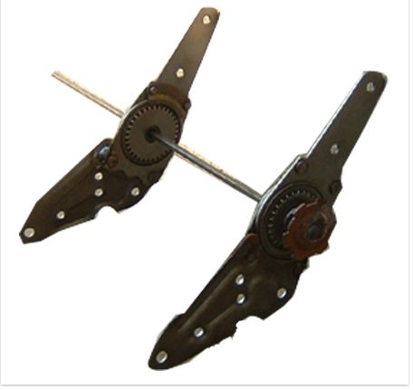

我想设计一个依靠外力旋转90度到100度的旋转机构

LZ 这种结构,好像接近你的需求。不知道你用在什么地方。

发表于 2013-12-28 09:57:36 | 显示全部楼层
设计未来 发表于 2010-8-17 18:46
**** 作者被禁止或删除 内容自动屏蔽 ****
可以参考汽车调角器,内部是两个棘爪,棘轮是内棘轮,两个棘轮之间是用弹簧片压住,保证棘爪与棘轮啮合。
发表于 2013-12-28 09:58:18 | 显示全部楼层
cqcpl123 发表于 2013-3-21 12:19
某些大巴车坐椅扶手就是这样,
向上一拉一个角度,然后放下,扶手就拉起了,第二次向上拉,扶手就放下了
里面内部就是棘轮棘爪机构。

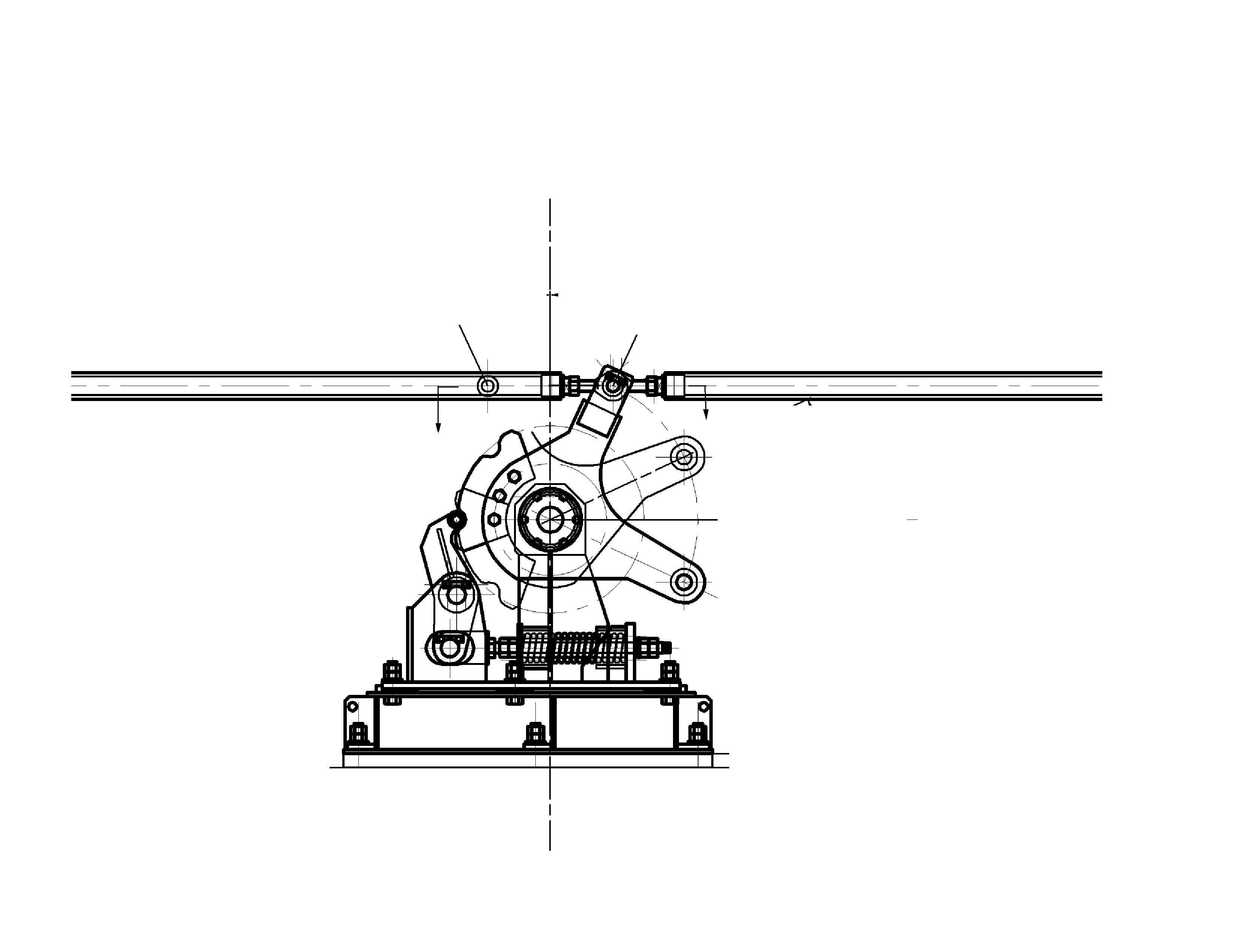

发表于 2015-4-14 20:23:03 | 显示全部楼层
dumbboy 发表于 2010-8-23 14:55
31楼的基础上再改点好了,插销上装个弹簧,再装个连杆机构到曲柄上使插销能拔出来,曲柄上也改装下,装个弹 ...
大神 ,我还是不太理解你说的结构,有没有什么示意图啊
