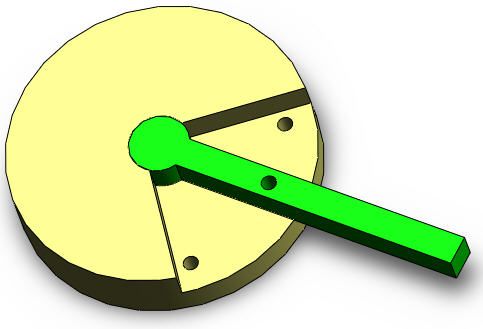

我想设计一个依靠外力旋转90度到100度的旋转机构

手柄转到需要角度后,孔可以对上,插个销子就搞定了.......

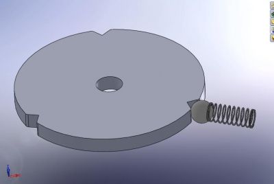

31楼的基础上再改点好了,插销上装个弹簧,再装个连杆机构到曲柄上使插销能拔出来,曲柄上也改装下,装个弹簧回位,简单方便

觉着这个机构就应该能实现呵  只是在转盘下面装上扭转弹簧就能实现你的复位功能,这种机构日常见到很多哦,定位呵复位都依靠弹簧,只是弹簧的刚度选择合适就可以了
