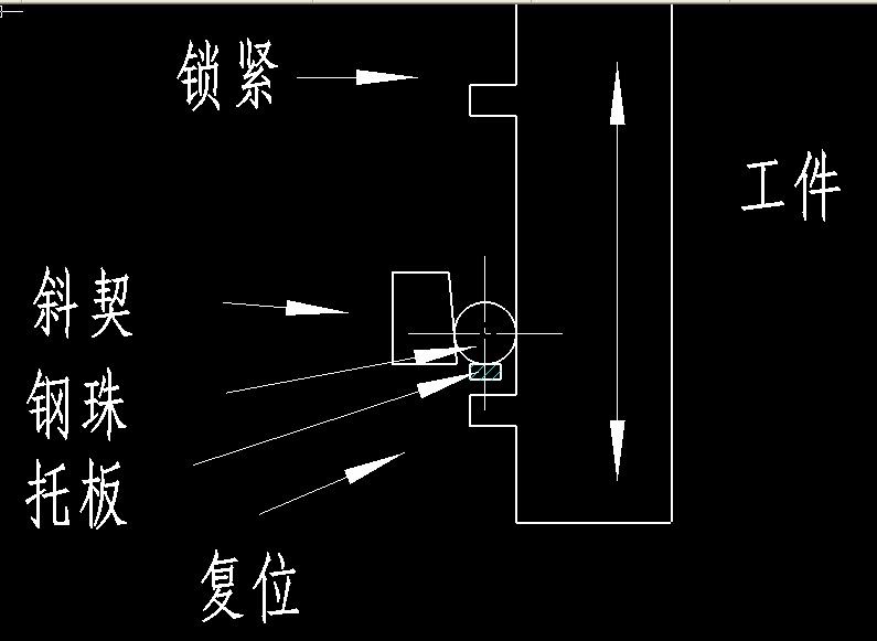

我想设计一个依靠外力旋转90度到100度的旋转机构

发表于 2011-12-25 23:53:33 | 显示全部楼层
托板靠摩擦力保持
还有帖子长度要求?

发表于 2012-1-12 11:22:56 | 显示全部楼层
利用滚珠定位,使用球头柱塞就可以
发表于 2012-1-12 12:12:23 | 显示全部楼层
用楔形块的形式定位,很多组合机床和多工位自动机床都采用这种结构,定位精度高,结构简单,一个凸轮结构就搞定了。
发表于 2012-1-12 12:23:58 | 显示全部楼层
六角车A 发表于 2012-1-12 12:12
用楔形块的形式定位,很多组合机床和多工位自动机床都采用这种结构,定位精度高,结构简单,一个凸轮结构就 ...
能否简图说明,请教!
发表于 2012-1-19 15:35:36 | 显示全部楼层
你参考一下挖掘机的挖斗,一个油缸实现其旋转120°
发表于 2012-1-19 18:58:58 | 显示全部楼层
考虑一下棘齿棘轮结构,肯定有合适的。
发表于 2012-1-19 21:12:00 | 显示全部楼层
如果始终是同一方向运动,可以用单向轴承试试(单向轴承是在一个方向上可以自由转动,而在另一个方向上锁死的一种轴承。单向轴承的金属外壳里,包含很多个滚轴,滚针或者滚珠,而其滚动座(穴)的形状使它只能向一个方向滚动,而在另一个方向上会产生很大的阻力(所谓“单向”)),至于角度和解锁应该就不难,不妨试试。
