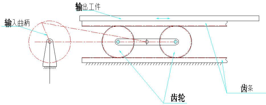

行程放大机构---请教
 火... [复制链接]
发表于 2010-6-22 09:05:43 | 显示全部楼层 |阅读模式
请问该机构输出速度是输入的几倍 行程放大机构.dwg (36.24 KB, 下载次数: 81)

没看到图片,是不是杠杆原理呀
发表于 2010-6-25 13:45:07 | 显示全部楼层
类似于动滑轮机构。以前有同事设计过一套这样的机构。

转36#的,这个机构的移动距离是输入曲柄长度的4倍,工件移动速度是齿轮移动速度的两倍(齿轮移动速度可以通过你的曲柄滑块机构算出)  发表于 2015-10-28 08:20
很好计算的,假定曲柄最左边点开始,运行到右边点,运行距离为2R(曲柄半径),连杆和两个齿轮中心点运行距离2R,工件也运行了2R,有齿轮齿条机构,下齿条固定,上齿条活动,故工件移动距离也是2R,所以行程比是2:1  发表于 2015-7-22 12:37
眼拙,没有看出来怎么放大行程的?  发表于 2013-10-23 14:57
2倍  发表于 2012-8-21 16:20
