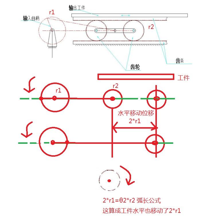

行程放大机构---请教
 火... [复制链接]
发表于 2014-8-21 10:57:05 | 显示全部楼层
tntk 发表于 2010-6-26 09:23
上个图片
这个机构移动距离为2倍
假定曲柄半径为r1,从动轮半径r2,曲柄左边极点和右边极点位置差为2*r1,同样从动轮圆心移动距离也为2*r1,也就是说从动轮的滚动的弧长为2*r1,这算成从动轮圆心也是移动了2*r1,所以结论是曲柄转一圈2*r1,上面的工件移动4*r1,形成比1:2,此解释供参考

2倍

π/2约等于1.56倍
发表于 2014-8-22 19:28:10 | 显示全部楼层
我错了,可能是π/2+1=2.56倍

我记得论坛有个同行放了类似的机构,速度和形成均放大2倍

2
