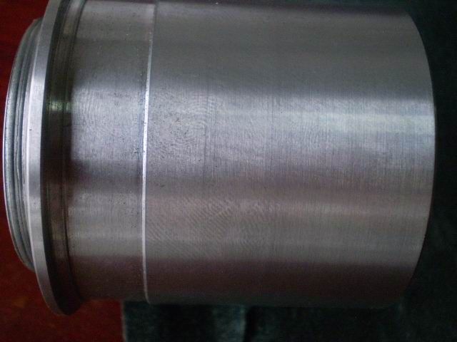

 楼主| 发表于 2010-4-22 11:47:58 | 显示全部楼层
' A6 Q. N9 O3 J
% `  G1 }. `( k4 H' h. u6 h上个图 P1011072.jpg 像这样的表面就不合格了
发表于 2010-4-22 12:00:18 | 显示全部楼层
刀片没要求,关键是刃的前后角。
发表于 2010-4-22 12:05:24 | 显示全部楼层
