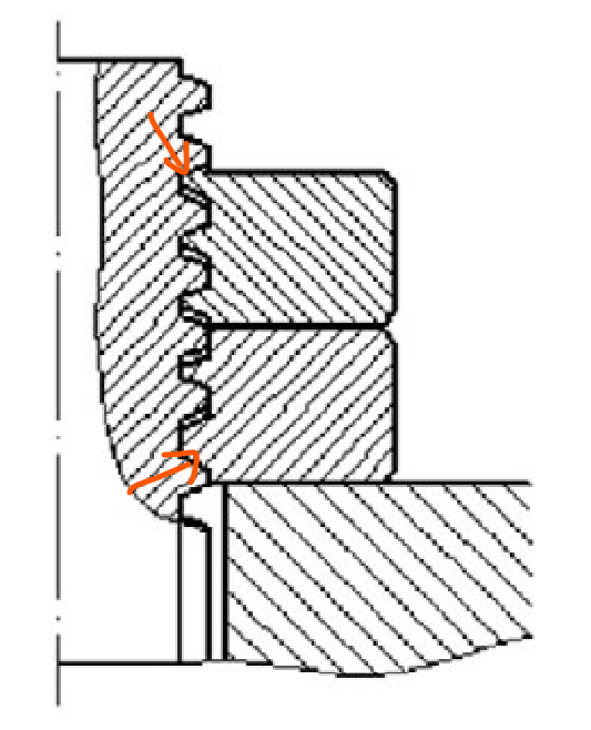

双螺母防松结构的受力分析及正确使用
发表于 2020-6-15 14:47:22 | 显示全部楼层
这个分析好像有点问题。
发表于 2021-4-8 09:23:15 | 显示全部楼层
帖子误人子弟!
螺母之间受力关系变化正确,但是双螺母的用途和防松原理完全错误。
通俗地讲,双螺母,后面那个螺母,把第一个螺母死死地压在螺纹牙上。两个螺母对顶,无论载荷如何变化,螺母之间的压力和摩擦力几乎不受影响。
也就是说,第二个螺母对抗预紧力+工作载荷+第一个螺母的反向力。
随便找个双螺母论文
看不了全文的自行知网查询
希望贴主删帖,避免误导。
