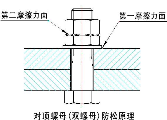

双螺母防松结构的受力分析及正确使用

楼主能否解释一下“螺母1螺纹面的左端面与螺杆保持其间隙δ”是什么意思啊,或者哪位大侠知道解释一下.
三角形螺纹紧固件齿形间有间隙。  发表于 2011-11-25 21:14

发表于 2010-9-28 09:38:28 | 显示全部楼层
我从防松里分析一下双螺母结构
双螺母防松时产生两个摩擦力面,第一摩擦力面是螺母与被紧固件之间,第二摩擦力面是螺母与螺母之间。安装时,第一摩擦力面的预紧力为第二摩擦力面的80%。
在冲击和振动载荷作用时,第一摩擦力面的摩擦力会减小和消失,但同时,第一螺母会被压缩导致第二摩擦力面的摩擦力进一步加大。螺母松退必须克服第一摩擦力和第二摩擦力,由于第一摩擦力减小的同时第二摩擦力会增大。这样防松效果就会比较好。
双螺母(对顶螺母)的防松效果是普通弹性垫圈的八九十倍。
双螺母防松的关键在于保证第二摩擦面的摩擦力,因此要求第二摩擦面的预紧力大,第一摩擦面的预紧力为第二摩擦面预紧力的80%。从而也要求上面的螺母厚,下面的螺母可以减薄。虽然第二摩擦面预紧力是第一摩擦面预紧力的80%,但由于螺母受力不均匀,前几扣受力大,后几扣受力小,下螺母厚度最多可减小到上螺母厚度的50%。
结论:厚上薄下
"在冲击和振动载荷作用时,第一摩擦力面的摩擦力会减小和消失,但同时,第一螺母会被压缩导致第二摩擦力面的摩擦力进一步加大"王大侠详细讲解  发表于 2011-11-25 20:42

发表于 2011-11-7 10:01:20 | 显示全部楼层
米思米手册上看到他们提供的双螺母使用方法为:两个螺母拧紧后,固定住上面的,把下面的反向拧多少多少。
“两个螺母拧紧后,固定住上面的,把下面的反向拧多少多少?”有这样的方法?  发表于 2011-11-25 20:44

发表于 2020-6-15 10:30:20 | 显示全部楼层
尧天 发表于 2010-9-28 09:38
我从防松里分析一下双螺母结构
双螺母防松时产生两个摩擦力面,第一摩擦力面是螺母与被紧固件之间,第二 ...
反正国家及行业标准规范都要求先安装薄的后安装厚的,也就是说薄的在下面,厚的在上面,和你的结论一样。
