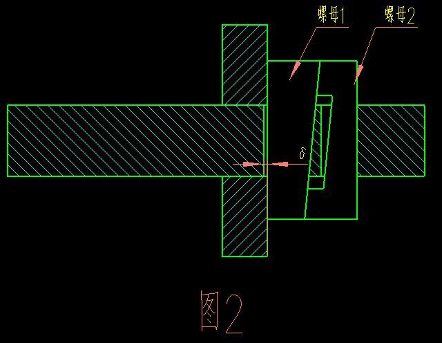

在社区中有关双螺母防松问题的中“薄厚”两个螺母的位置讨论的帖子不少,各有各的见解,但似乎都没有充分的证据让大家信服,现在就这个问题的受力分析,阐述一下自己的见解,希望对大家有所帮助。更欢迎大家指正。

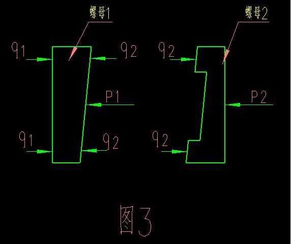

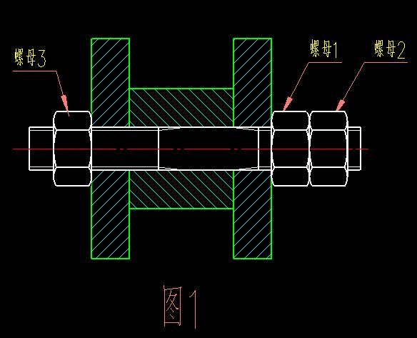

双螺母防松的应用见图1(图中采用双头螺栓是为了后面叙述的方便),螺栓处于受拉力状态。因为螺纹面的展开是斜面,因此图1的螺母可以用图2的斜铁来代替,这样便于进行受力分析。受力图如图3所示,q1为支撑面对螺母1的均布力,q2为螺母1与螺母2端面间的均布力,P1为螺杆对螺母1的拉力,P2为螺杆对螺母2的拉力。如果是单螺母的话,∑q1=P1=P(螺杆的给定预紧总拉力),此时螺母1螺纹面的左端面与螺杆保持其间隙δ。
在加上螺母2以后,随着螺母2的继续旋紧,其承受螺杆的拉力P2逐渐增大,同时P1逐渐减小。
1.      1.    P10时,∑q1保持不变,P1+P2=P。预紧力取决于螺母1的旋紧程度。
2.       2.P1=0时再继续旋紧螺母2,则螺母1螺纹面的左端面与螺杆的间隙δ将逐渐减小,在δ≥0这个过程中,∑q1略有增大,P1=0 P2=P+ΔP=p’。螺杆的预紧力的增量ΔP取决于间隙δ的大小。
3.       3.当δ=0后如果再继续旋紧螺母2,则P2将继续增大,但总预紧力p’保持不变,也就是螺杆的预紧力不再增大,P2增大的结果是使两螺母间的螺杆承受一个附加的拉力。
通过以上受力分析,可知:正确的使用方式应该是第一种状态。有资料表明P1=0.8PP2=0.2P较为合适。所以螺母1应该厚一些,螺母2薄一些。也就是说,在把图1中的螺母3松开后,螺母1与螺母2应该很容易松开。

结构很直接明了
从受力上怎样起到防松的,还是没有说清楚  发表于 2011-11-25 21:04
为什么能简化成图二的斜面?是旋转不好表述,用位移来说明?  发表于 2011-11-25 20:54

但在实际使用中,螺母厚度一样,效果差别不大。

回复 5# zzyly
不管厚度是否一样 用于防松的螺母不能太薄 否则其牙型面与螺杆贴合面积小 导致摩擦力过低 在振动中容易松动

楼主的理论完全错误。
发表于 2010-9-7 16:35:28 | 显示全部楼层
网上很多关于双螺母防松的论文,大家可以去搜。楼主理论是错误的,应该是薄的在里面厚的在外面。
另外双螺母防松在理论上是很好,但实用效果不佳。
“应该是薄的在里面厚的在外面”有什么道理,做实验看看。  发表于 2011-11-25 21:06
