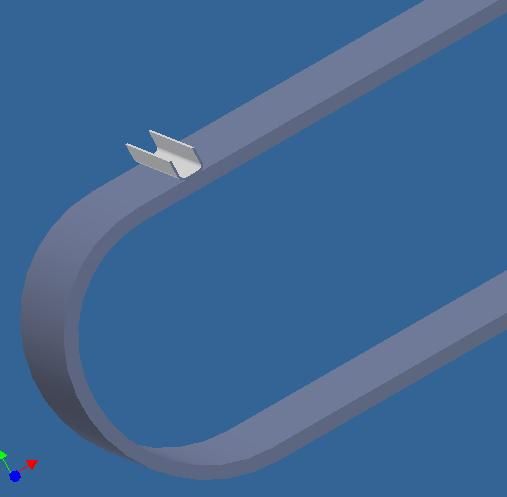

急!!付费设计一个环形轨道运动机械

我建议用同步带轮带动,速度可以达到,噪声也可以很好的控制!每块放500G的物品,这个物品每个可能需要设计夹具来固定!不然这个速度肯定会飞出去!

楼主的价钱是仅仅设计,没说做出产品啊,有兴趣的先画图来再说。

600mm轮子,一圈是1.8m,每秒三圈,每分钟180转,300mm的轮子也才360转,感觉好慢。
以前见的那个越野车,   30km/h,那个就是皮带式履带,在皮带外面铆上横钢条当履带用,感觉超级简单,当时真服了外国老。
展品座子就接在钢条上OK,至于噪声这个确实不晓得有多大。
 楼主| 发表于 2009-12-18 15:41:01 | 显示全部楼层
能画个草图吗?
