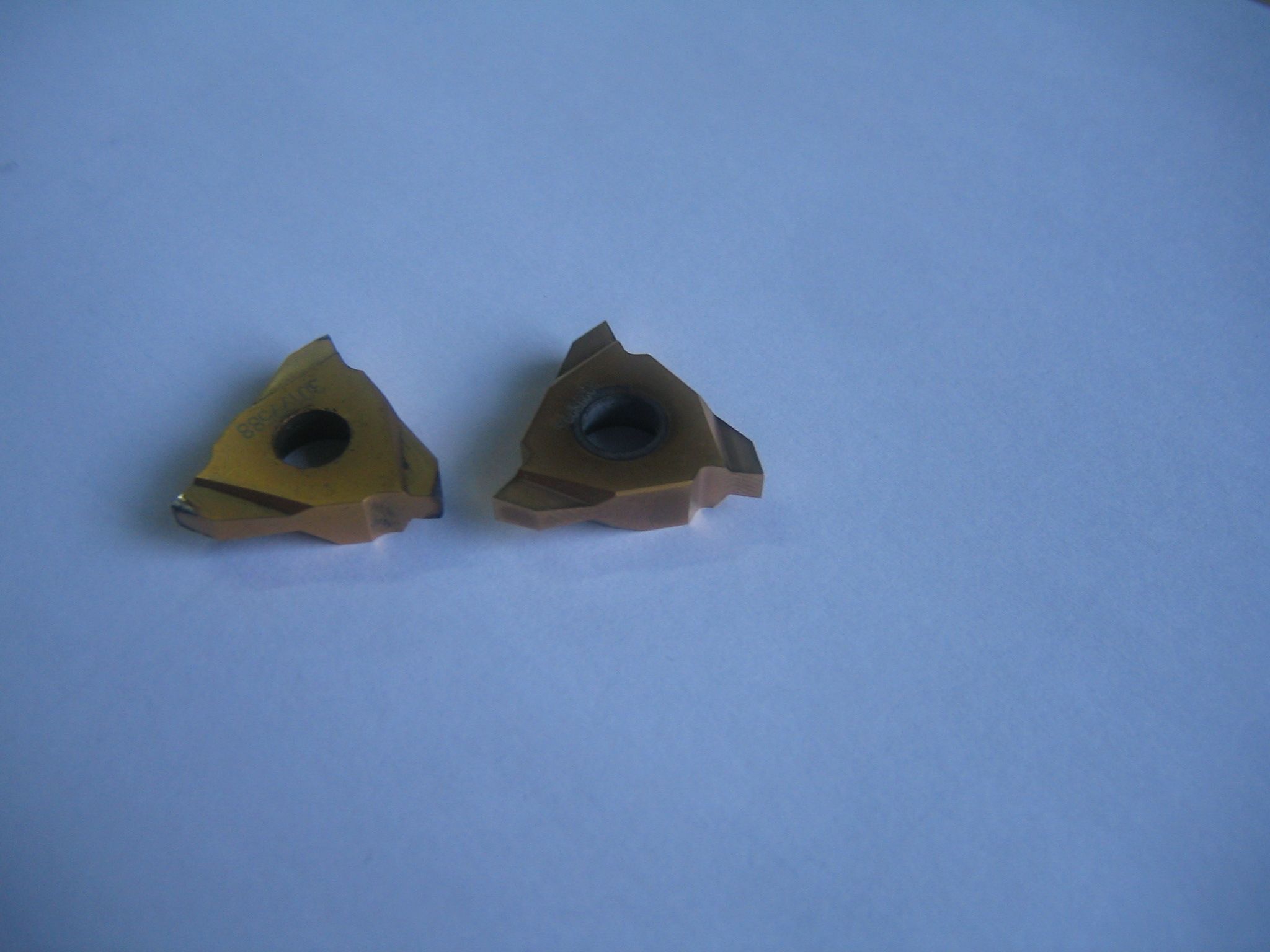

加工完了糟里有铁屑---求助

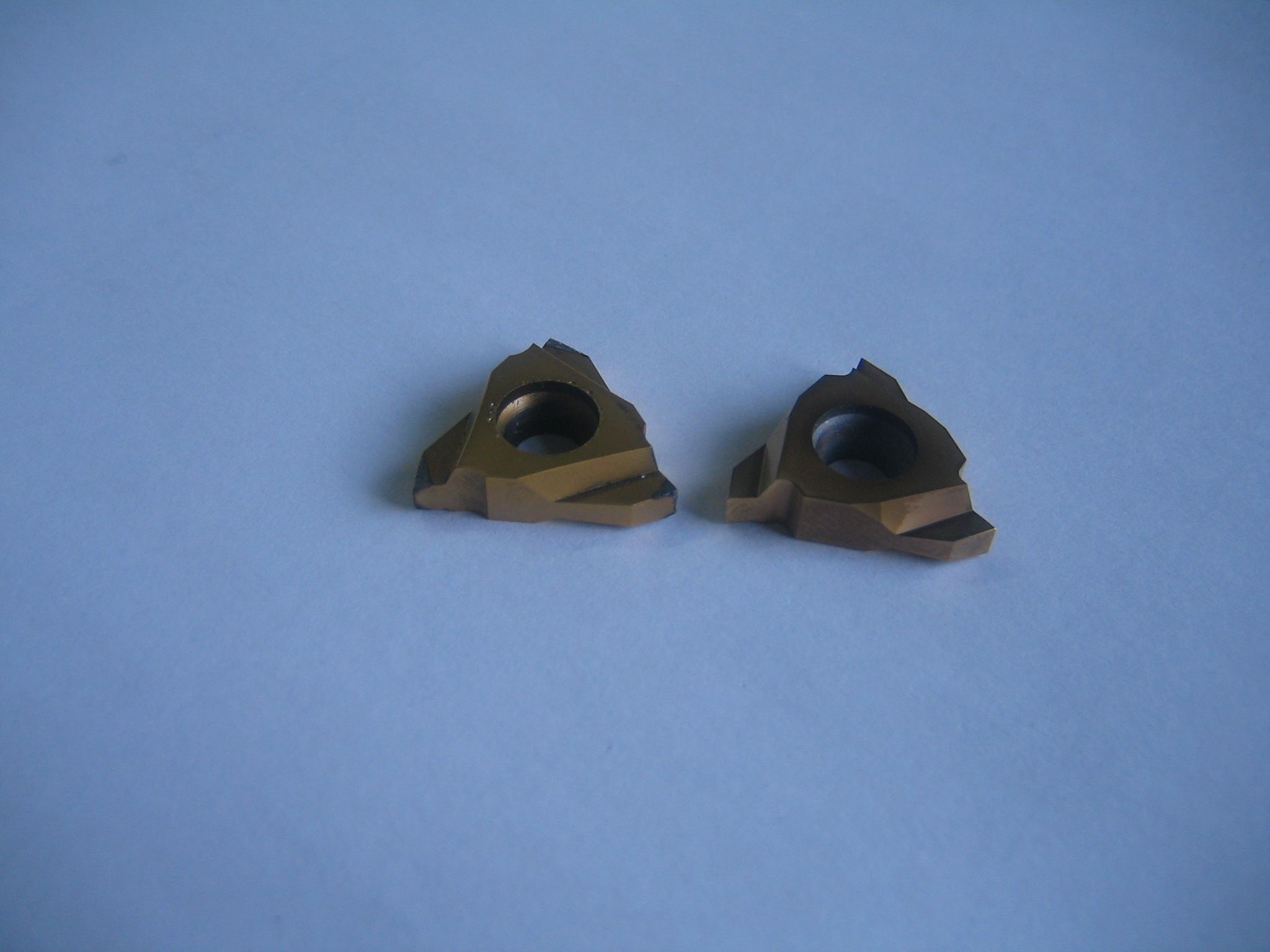

 楼主| 发表于 2010-3-19 17:35:58 | 显示全部楼层
左边的是改善后的,右边的是之前有问题的刀片。

 楼主| 发表于 2010-3-20 09:20:11 | 显示全部楼层
具体描述原因我也说不清楚,最终是德国解决的问题。他们就给换了另一种刀片,加工没问题了。

发表于 2010-3-21 00:41:33 | 显示全部楼层
照片不太清楚哟!
, J" ^) A+ m7 D/ p( U8 U顺光拍摄,微距,不要调焦距。
发表于 2010-3-22 20:56:53 | 显示全部楼层
感觉照片还是蛮清楚的啊  侧面部分面积加大了 实在想不通这样有什么好处?
发表于 2010-3-22 21:05:02 | 显示全部楼层
/ o9 R% D# k8 l  u8 v圆圈中的部分由磨损,这部分就和工件或者铁屑接触了,经过处理后把圆圈处磨小了就接触不到了。我想有可能是这样
发表于 2010-3-23 22:01:06 | 显示全部楼层
这种情况我遇到过     换了一种刀具       就OK了       大角度的刀具
