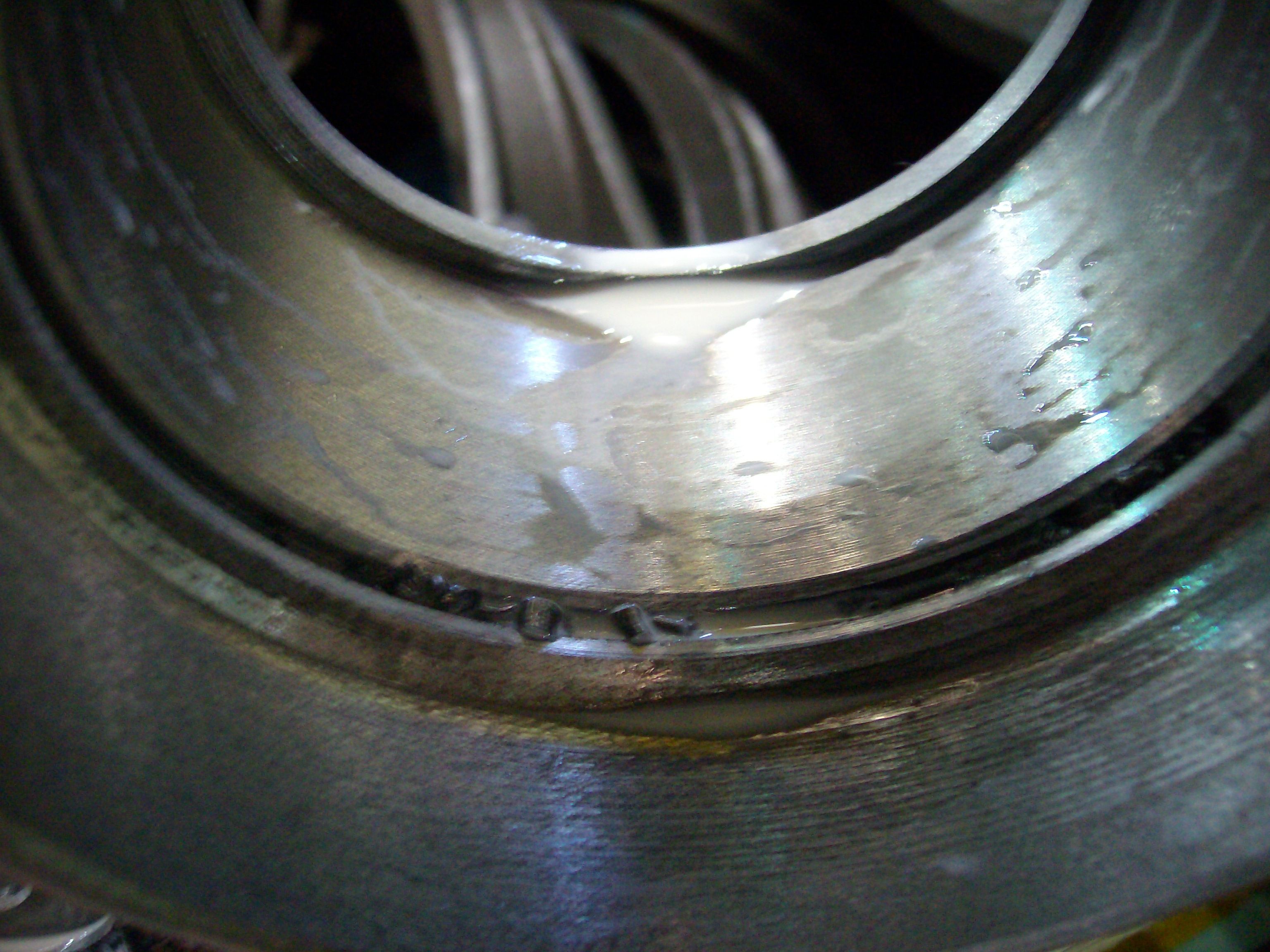

加工的糟直径~89.5,厚2.7

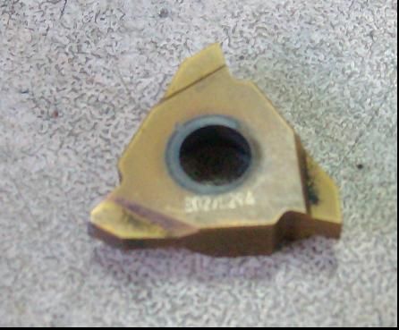

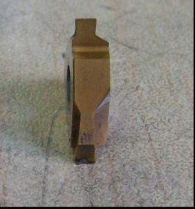

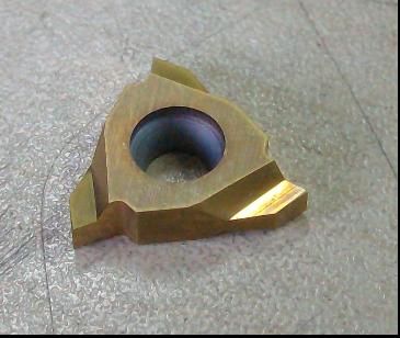

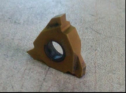

 楼主| 发表于 2009-12-16 12:01:56 | 显示全部楼层
刀片侧面,反面

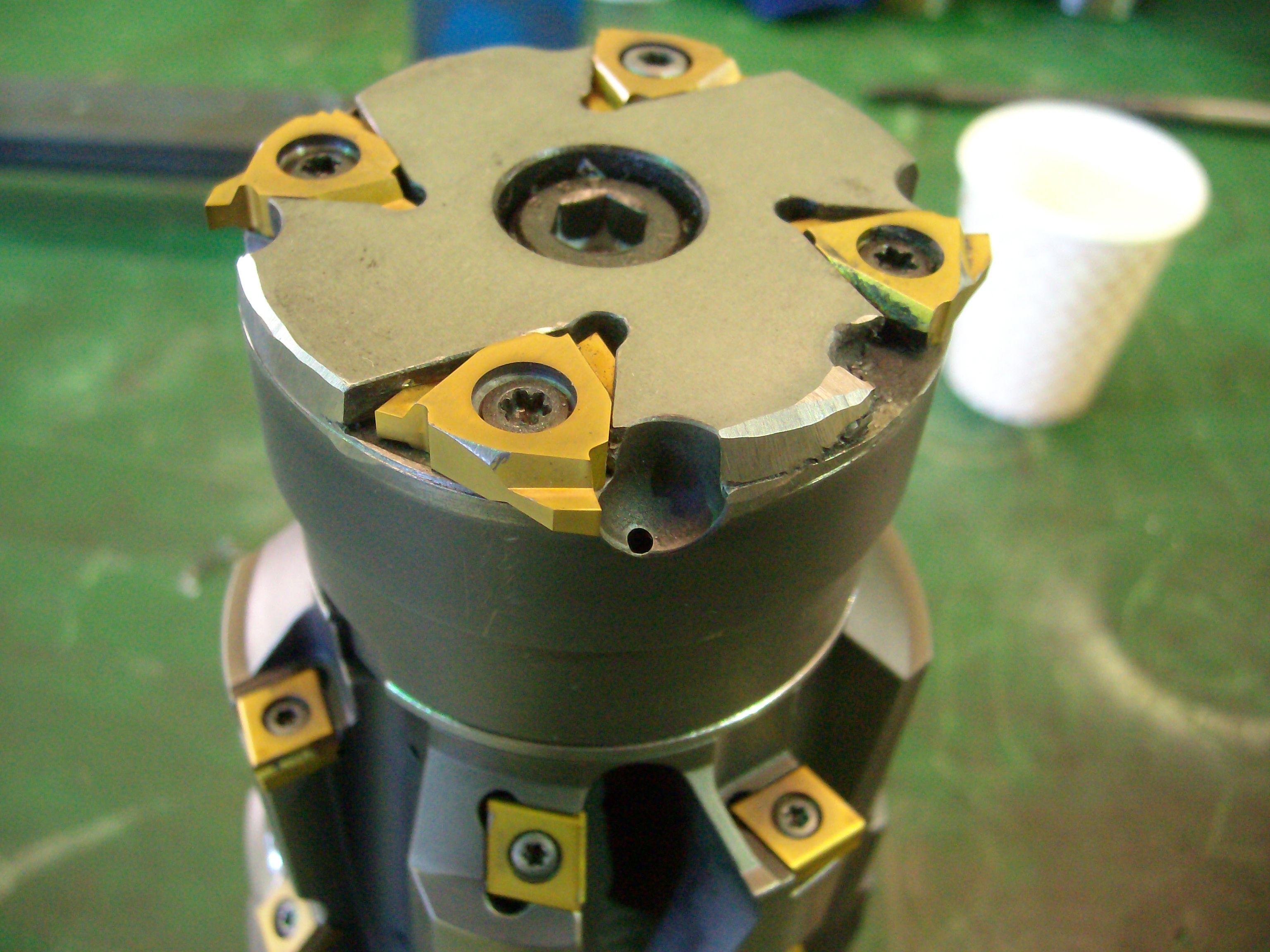

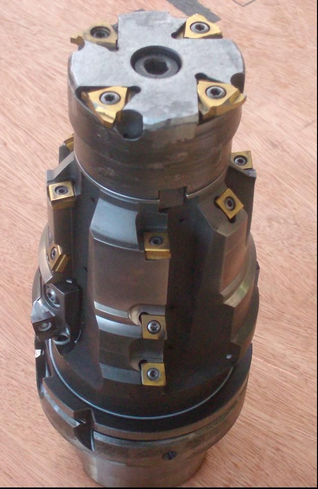

 楼主| 发表于 2009-12-16 12:03:22 | 显示全部楼层
刀具近距离照片,请大家看一下刀片和刀柄糟有问题吗

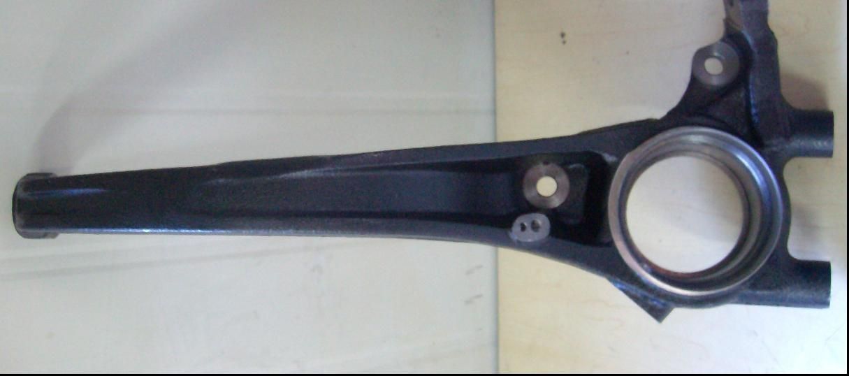

 楼主| 发表于 2009-12-16 12:05:45 | 显示全部楼层
加工出来的样子,
" X" W2 k( P% D1 A! b# p糟里面有铁屑,很难用气枪吹出来,每次都要手动完成,大大的浪费时间和人力。

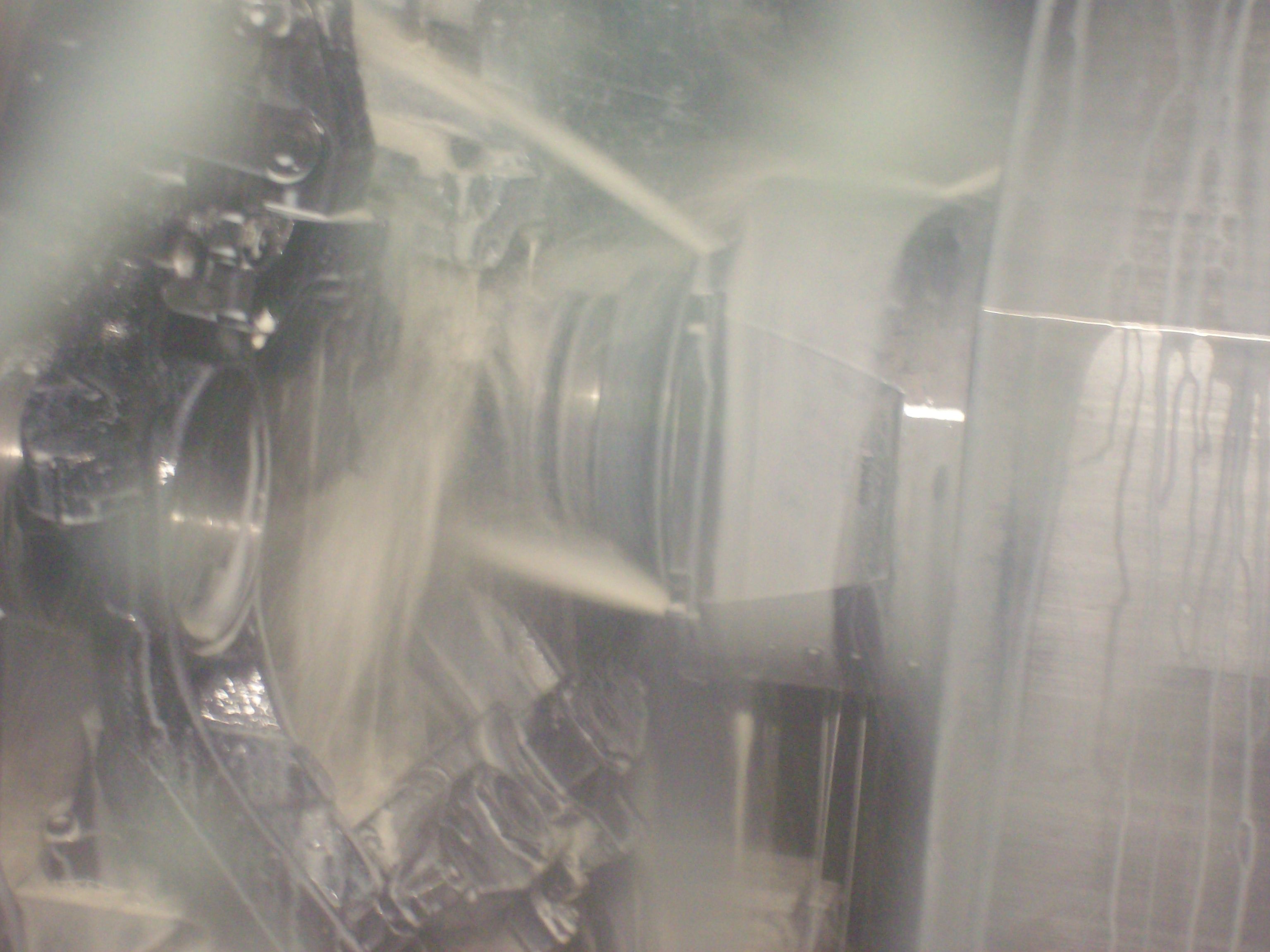

 楼主| 发表于 2009-12-16 12:07:07 | 显示全部楼层
加工中照的照片,不是很清楚,

发表于 2009-12-16 15:28:39 | 显示全部楼层
楼主检查一下槽刀的侧刃有没有避空,可能是铡刃没有避空刀具磨损后挤出来的
 楼主| 发表于 2009-12-16 16:07:07 | 显示全部楼层
新刀片加工也一样有。 7# gongfei2419
发表于 2009-12-16 22:14:11 | 显示全部楼层
看你这刀设计得如此复杂,从性价比来说不如用焊接式刀具还好
发表于 2009-12-16 22:52:50 | 显示全部楼层
不知道,这些切屑对你的影响是什么?
6 [( X$ x: w8 F7 i' ]8 `后续加工 的装夹 吗?
