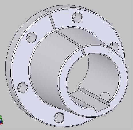

带法兰的叫QD锥套:

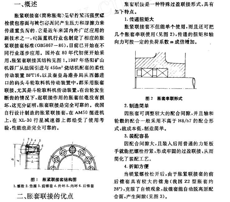

涨紧套应用文章:

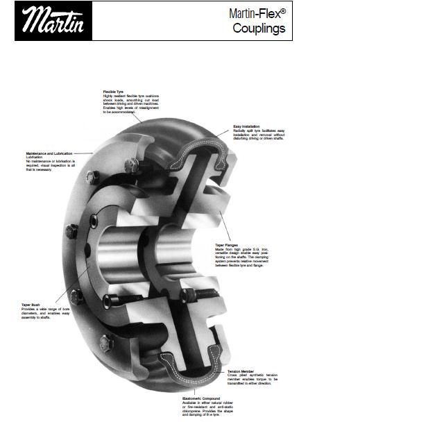

锥套联轴器:
