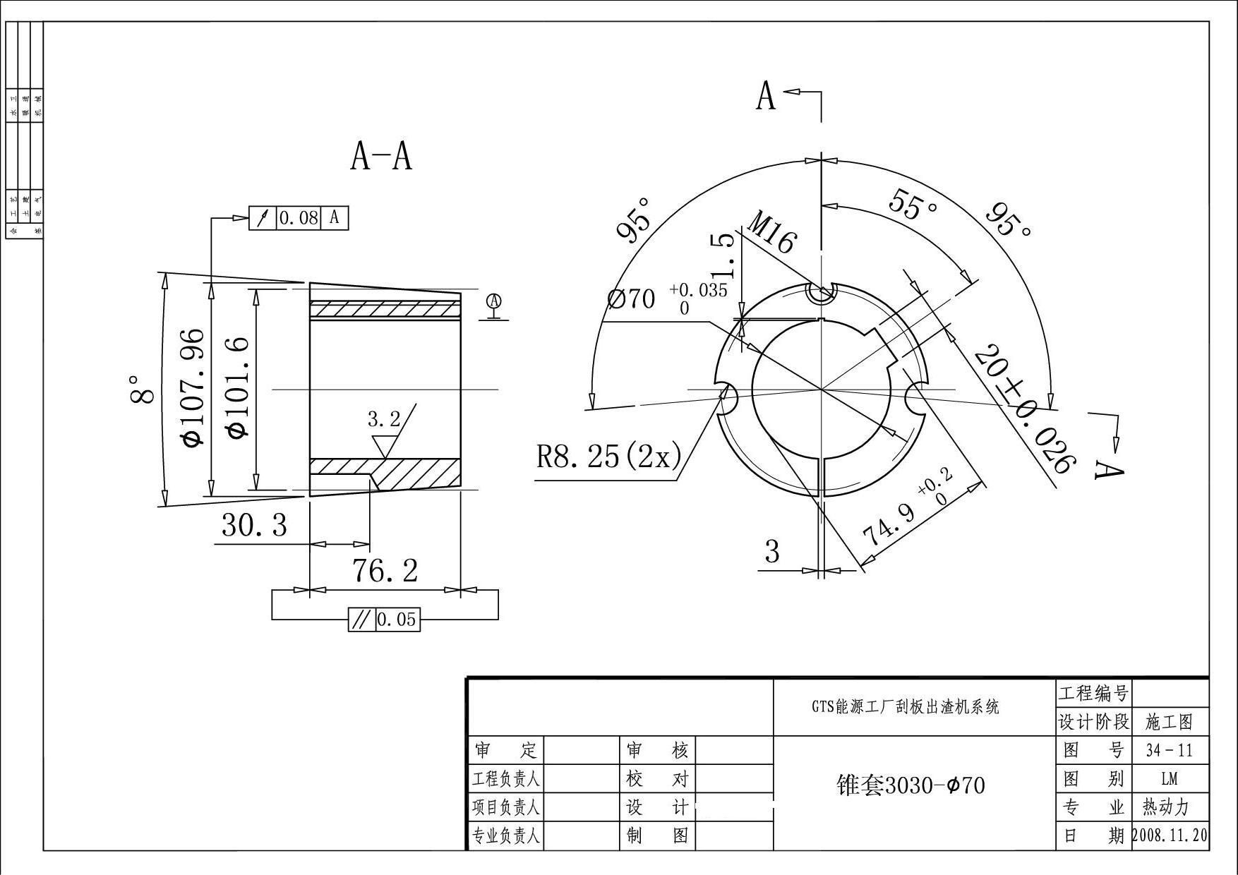

锥套国内出标准了,不过用的较少,我把标准传上,供参考。
国内做的产家也有了,

楼上说的是涨紧套,它是不带键槽的,
锥套有键,就不会出现你说的现象了:
附锥套图:
有疑问交流:
lianq.wu@yahoo.com.cn

没仔细看那些附件,但是这东西既然是标准件。那么就有额定载荷等数据可查。
局限性和优点是相对的,楼上没考虑失效后的风险程度。
 楼主| 发表于 2009-11-7 16:01:26 | 显示全部楼层
楼上说的极是
25楼的行业标准即有传递扭矩的技术数据
