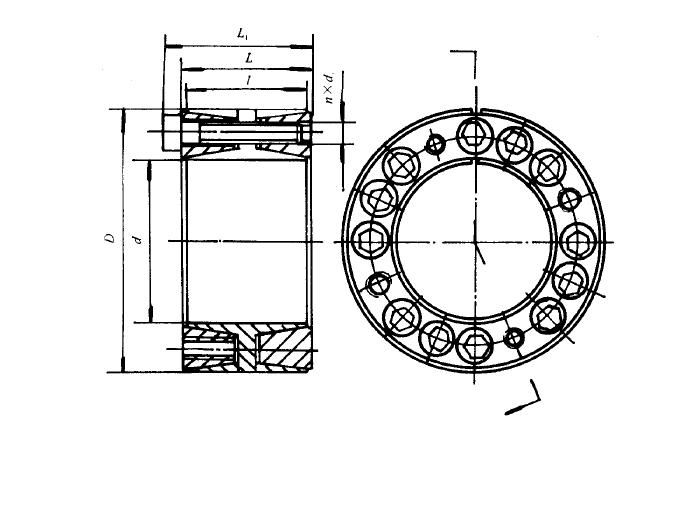

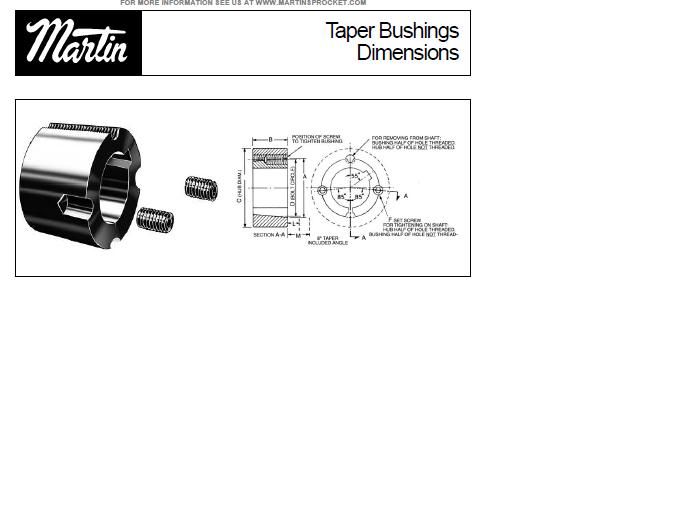

锥套与胀紧套的比较:
1,特性,
2,适用场合,
3,优缺点,
4,价位。
请行内同仁讨论。
涨紧套种类很多,锥套也有几种,附图先列各一种。

锥套里面带键,是一个零件
胀紧套为组合键。
发表于 2009-10-13 08:27:40 | 显示全部楼层
我的感觉是:锥套连接的通常是轴与传动零件,如皮带轮等.胀套是一个连轴器.可能不太准确.下面是在网上查到的两种零部件的说明:
锥套  锥套是一种欧美国家普遍使用的新型机械传动联接部件,具有标准化程度高、精度高、结构紧凑、安装拆卸方便等特点。通过8度外锥面与皮带轮、链轮及其他传动件内锥面压紧联接,使各种传动件的定心精度大大提高。锥套尺寸为系列标准设计。其内孔键槽按ISO标准加工。通用性互换性很好,适用各种场合. 当传动件经过长时间运转时,内孔及链槽就可能发生损坏,如果是使用这种锥套的传动件,发生这种情况时,只需更换同一规格锥套就可以恢复使用。因而大大提高传动件使用寿命,降低维修费用,节省时间。
  锥套主要有TB锥套、QD锥套和STB锥套之分,锥套与皮带轮相配处的孔都是半边的,并且锥套上的两个光孔与带轮上的两个螺纹孔分别组成了一个完整的孔,锥套上的一个螺纹孔又与皮带轮上的一个光孔组成了一个完整的孔。在装配时,将两个螺钉上在皮带轮的两个螺纹孔中,随着螺钉在皮带轮上的螺纹孔中不断拧紧,螺纹作用将螺钉推向皮带轮上锥孔的小端,而锥形套上的两个光孔并没有完全加工穿,这样,当螺钉的头部抵住光孔的底部时,就将力传递给了锥套,锥套就相对于皮带轮向皮带轮锥孔的小端运动,这时因为锥度的原因,锥套的就不断包紧轴,而轴又反作用于锥套,再作用于皮带轮。这样皮带轮、锥套以及轴就紧密的组装在一起了。
  反之,在拆卸时,将从皮带轮螺纹孔中退出的螺钉用一颗上在锥套上的螺纹孔中,在不断拧紧的过程中,螺钉也是向着皮带轮锥孔小端方向运动,当螺钉头部抵住皮带轮光孔的底部时,将力传递给皮带轮,这时皮带轮就相对于锥套向皮带轮锥孔小端方向运动,这样,皮带轮与锥套间就脱离开来,而锥套也因为失去了来自于皮带轮锥孔的约束力,加上自身恢复圆度的一点弹性,也与轴脱离开来。
  当锥套将皮带轮与轴连接在一起时,就形成了一个过盈配合的连接体。锥套内孔与轴有键连接,是通过键来传递转矩和力的。锥套与皮带轮间虽然没有键连接,但是接合面存在正压力,产生的摩擦力就可以传递转矩和力了。

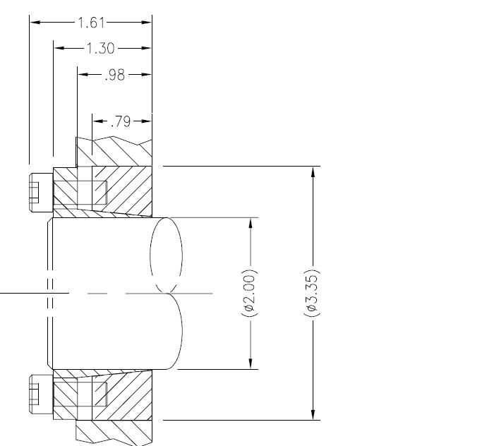

求购附图的英制胀套:
lianq.wu@yahoo.com.cn

锥套带键,
胀紧套不带键,是组合件
发表于 2009-10-16 11:11:46 | 显示全部楼层
我从应用角度来分析下:
1.锥套我认为通过轴向位移导致接触面贴合,从而通过接触面传递转矩的。
2.涨紧套轴向其实不需要固定,通过内部涨紧机构从而使外径增大,从而接触到内外表面传递转矩。
1.有轴向位置的限制
2.轴向可以移动
所以一般选择的话先是看使用条件。然后选择看价格条件。个人觉得涨紧套便于直接采购,在都可以实现的情况下更加方便,由于锥套是锥度配合加工难度会比较大。所以设计过程中如果精度不要求特别高还是应该选用涨紧套来作为传递转矩的装置。
