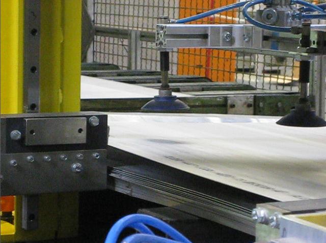

用吸盘提升机自动抓取油膜钢板,怎么保证每次都能抓取的是单张钢板?
发表于 2012-5-9 11:36:18 | 显示全部楼层
金属板用磁性分层器+双板检测器,非金属板用弯曲抖动装置
发表于 2012-5-21 11:04:35 | 显示全部楼层
推荐Brodd产品,适用于钢板、铜板、铝板、木板、玻璃板等,压缩空气驱动:

磁力分层装置

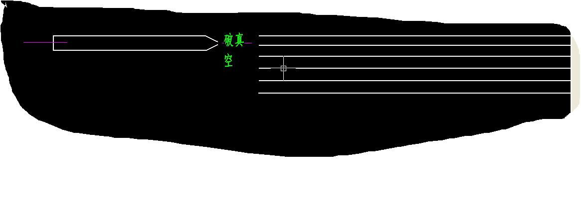

可以用吹气破真空,公司有个类似的机构,不过用来吹纸的,不知道钢板行不行!
