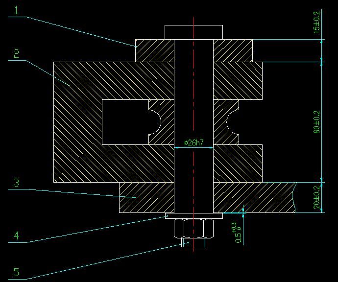

做了这样一结构

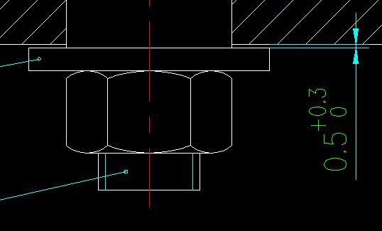

想让1、2、3安装后,靠5直径26段的长度来保证3、4之间的尺寸
现在标轴的直径26段的长度为115.5  0\+0.3 ,可由于1、2、3在这个方向公差都是正负0.2 ,这样做来的的东西装到一起就很容易超差。有什么办法来解决这个问题吗,感到在装配时一个一个去修很麻烦。

发表于 2009-5-16 16:42:14 | 显示全部楼层
可改进加工工艺来提高零件表面尺寸精度,尽量减小公差带,保证偏差在0.05左右
发表于 2009-5-16 16:58:06 | 显示全部楼层
互相累计的,你可以找个可以调整的尺寸来修整,可以做到那尺寸要求
发表于 2009-5-16 17:00:49 | 显示全部楼层
不影响强度的话,把螺纹做长。最不济做个调整垫环,转配的时候修修它就可以了。
发表于 2009-5-16 17:10:46 | 显示全部楼层
你可以把公差重新设定,根据你需要的尺寸要求来调整公差范围,把尺寸链计算好。
 楼主| 发表于 2009-5-16 17:12:12 | 显示全部楼层
以前遇到过这种公差累积最后出现超差的情况,感觉很麻烦.
其实它们的精度要求都不高,总不能为了最后便于装配就把它们的加工精度都提高吧,这样得不偿失呀。
发表于 2009-5-16 17:19:35 | 显示全部楼层
可将垫片做分级装配,在最后装配的时候将垫片分级来控制间隙。
发表于 2009-5-16 17:39:54 | 显示全部楼层
我觉得你可以和你们的机械工程师讨论一下将0.3改大一点,我觉得这个尺寸可以大一点。
发表于 2009-5-16 17:47:04 | 显示全部楼层
呵呵,以前碰到过类似的产品,叠加后的长度有时没主意确实超差头痛事,看楼主的图后。可以把以上三零件分开自己定公差,0/+0.1,请试试看。。。。
 楼主| 发表于 2009-5-16 21:17:49 | 显示全部楼层
孤酒 发表于 2009-5-16 17:19
分级装配确实是个好办法。谢谢了。
