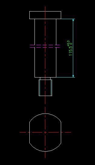

设计中的困惑----公差累计问题.

 楼主| 发表于 2009-5-18 08:53:38 | 显示全部楼层
有没有好的方法. 11# 老腰
 楼主| 发表于 2009-5-18 09:10:53 | 显示全部楼层
把在公差范围内的零件分级,比如尺寸小于一定值的为一级,大于一定值的为一级,当然也可以分为更多级.在装配时,小尺寸的一级对应装配,大尺寸级的也用同样方法安装.这样就不用提高尺寸精度而又能方便安装了.

发表于 2009-5-18 10:11:09 | 显示全部楼层
最下面的0.5+0.3/-0这个尺寸是怎么回事?螺母不拧紧的吗?
发表于 2009-5-18 10:12:42 | 显示全部楼层
我想可以加垫片来调整你的总长。
发表于 2009-5-18 12:13:38 | 显示全部楼层
正负0.2的公差 似乎就不需要标注了吧? 楼主3处公差皆为正负0.2 (增环) 累计下来的公差已经为“正负0.6”再加上0.5处正0.3的公差…
楼主,那26螺栓应该有台阶吗?
 楼主| 发表于 2009-5-19 20:52:30 | 显示全部楼层
不好意思,没把图传上来完表示清楚.
26的轴
它们的精度要求都不是很高,最终目的就是把它们装到一起螺母拧紧后,有那个0.5  +0.3\0的缝隙.说白了就是装完后0.5处有缝,并不一定是0.5,但不能过大.
呵,同时也回答了16#了. 18# 我是害虫
发表于 2009-5-21 08:31:15 | 显示全部楼层
楼主在开玩笑了?
螺栓台阶尺寸115 公差0~正0.3,要求保证间隙公差也是0~正0.3,且其他零件公差分别为正负0.2
0.5公差0~正0.3这个尺寸麽有必要标注,靠螺栓台阶尺寸115 公差0~正0.3保证(本身就有0.5间隙在里面了)其余3个零件公差 正公差累计小于0.5即可 (可以标正负公差0.1)
