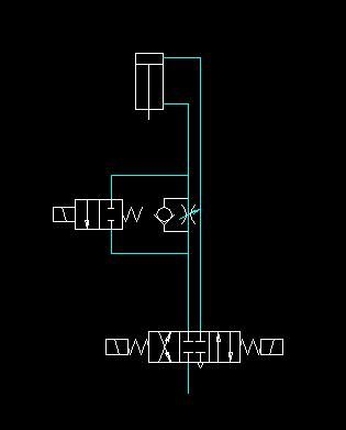

现在想只利用一个气缸,作两个行程、两种速度的工作方式,请问大哥有没有好的办法,
快速先压到工件然后停止,这应该没有问题。
真要调速,那就先把一个二位二通阀和一个单向节流阀并联,然后再串联到换向阀到气缸下腔的气路中。
快进时,二位二通阀打开,压缩空气通过换向阀进入气缸上腔,下腔的空气经二位二通阀和换向阀排空。慢进时,二位二通阀关闭,下腔的空气通过单向节流阀的节流阀和换向阀排空。回程时,压缩空气通过换向阀和单向节流阀的单向阀进入下腔。
出口节流调速,稳定一些。
 楼主| 发表于 2009-4-18 08:50:11 | 显示全部楼层
26# 害怕伏枥
谢谢前辈,晚辈受教了
通过您的指导,我心里已经基本上有底了,礼拜一上班时在实验看!
