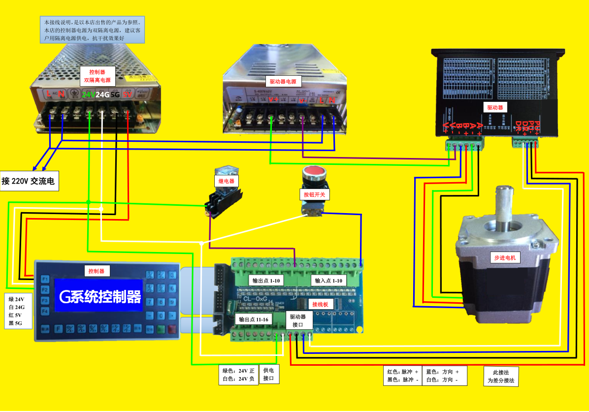

自动打孔攻丝单机
 楼主| 发表于 7 小时前 | 显示全部楼层
接线图。

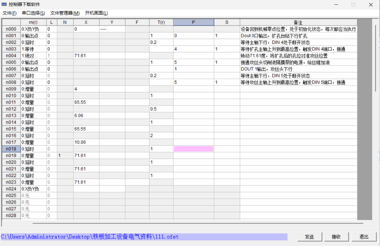

十几年前就做过类似的产品,你看我之前发的帖子。当时加工的是铝件,控制器的程序都是我自己写的。
现在加工的是钢件,把位置固定好,调整好,没那么难的。如果不使用这个机器,则有36个扩孔,刀角,攻牙,也就意味着有36*3,108道对位工序,外加涂抹攻牙油的操作,现在只需要一次装夹,其他的都是机器自己完成。本来这是加工中心干的活,可以自动换刀,但是那速度太慢了,因为这个有点量,所以才使用专机。
只要有量的,肯定要设计专机,不然没法赚钱。
 楼主| 发表于 1 小时前 | 显示全部楼层
晚上带娃写作业,与此同时编写程序,这个可以使用上位机先把主程序写好,然后在控制器上细化。目前还不熟悉软件的编写法则,还在摸索中。

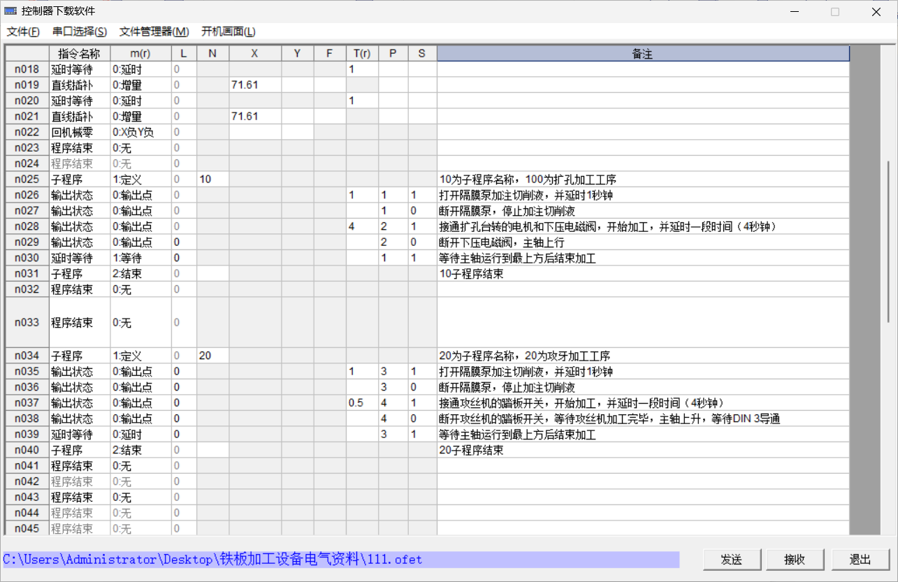

 楼主| 发表于 22 分钟前 | 显示全部楼层
还可以调用子程序,这个38页的说明书,慢慢的看差不多了。
 楼主| 发表于 21 分钟前 | 显示全部楼层
这比我之前用C语言写单片机程序要方便太多了。
当时用的一款控制器,用的是51单片机作为主控,可以使用梯形图,但是我不会,只有用C语言编程,效果是一样的,程序文件就要小很多。  发表于 20 分钟前
