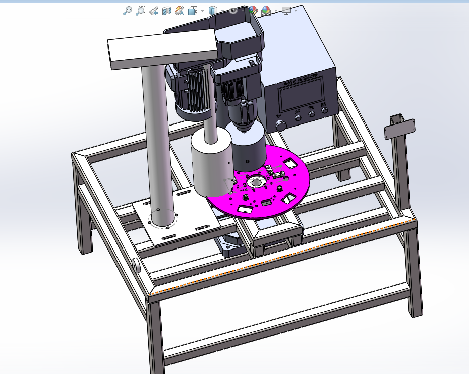

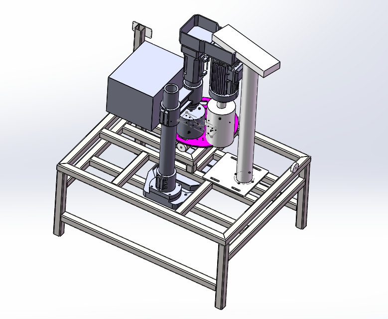

给朋友设计了一台伺服分度盘转动,自动打孔攻牙单机,人工仅负责上下料。
 楼主| 发表于 4 小时前 | 显示全部楼层
控制器用网上的单轴伺服/步进控制器,输入输出点位比较多,昨天测试,分度转向基本上符合要求。需要装机实际测试。
自动攻丝机外购的,攻丝之前扩孔,使用的是一台钻。
伺服分度盘是闲鱼买了个二手的130型号的,用的是60闭环步进电机,转动还比较平滑。

 楼主| 发表于 3 小时前 | 显示全部楼层
懒得用PLC,写程序好烦神,用现成的控制器就好了,几百元搞定。

发表于 3 小时前 | 显示全部楼层
麦哥123 发表于 2025-10-16 10:24
和楼主对比,我感觉我画的模型太过于精细
封板我就不说了,连台面板都不要?直接锁到方通?
成本高,打扫卫生也不方便,装配也不方便,因为是自己用的,所以从简。  发表于 3 小时前
要那干嘛?  发表于 3 小时前
