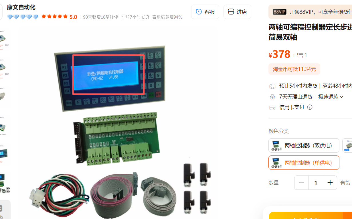

awolfbee 发表于 2025-10-16 10:30
懒得用PLC,写程序好烦神,用现成的控制器就好了,几百元搞定。
那有现成的控制器?
程序要编写下,但是很简单。你在网上搜索下单轴伺服控制器就行了,注意你要控制的点位。  发表于 3 小时前

 楼主| 发表于 3 小时前 | 显示全部楼层
dff1999 发表于 2025-10-16 12:19
那有现成的控制器?
我选择的是两轴的,带插补的。
awolfbee 发表于 2025-10-16 14:40
我选择的是两轴的,带插补的。
CL-02G最新2.28版.pdf (3.16 MB, 下载次数: 1)
这是使用说明书。我现在还在看,有很多东西不是很懂,学习中。
