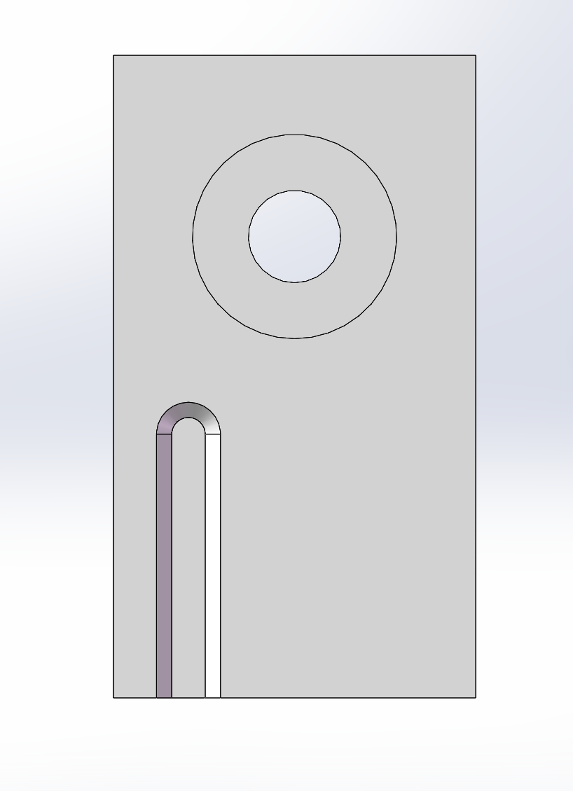

各位大师,图片中,这个槽怎么进行标注合适
发表于 2025-10-10 09:46:38 | 显示全部楼层 |阅读模式
图片中,这个槽怎么进行标注合适

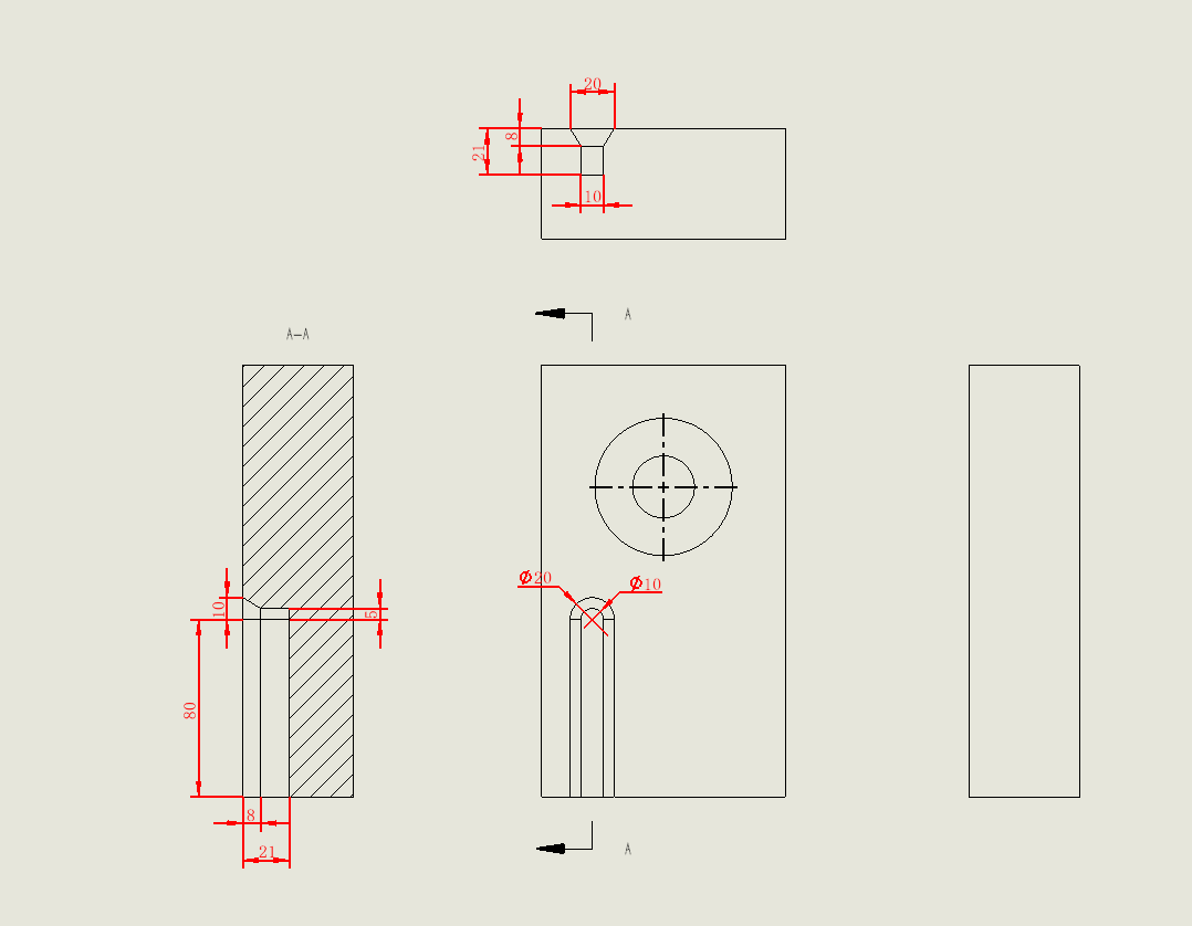

发表于 2025-10-10 09:54:39 | 显示全部楼层
刨视图  然后标注
发表于 2025-10-10 10:04:18 | 显示全部楼层
未注尺寸按3D图完成,未注尺寸极限偏差按ISO2768-M
发表于 2025-10-10 10:07:03 | 显示全部楼层
主槽尺寸横面和平面,倒角标C
+1  发表于 4 天前
发表于 2025-10-10 10:11:28 | 显示全部楼层
先在主视图上标注能够标注的尺寸,表达不清楚的地方用局部剖视图来标注,要注意尺寸不要过定位,就是尺寸不能形成闭环,对于需要有装配和功能要求的一定需要标注适合的公差。

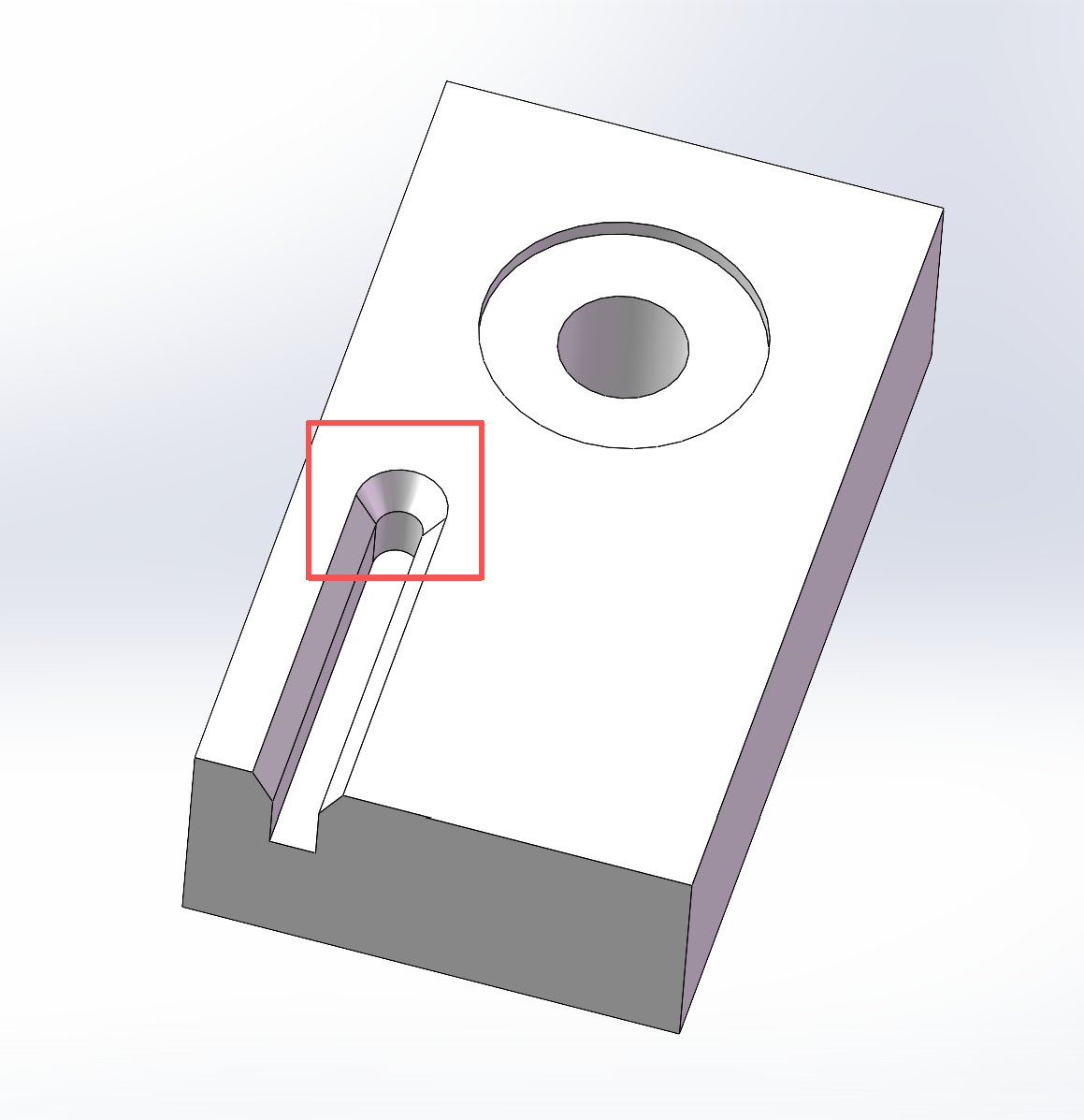

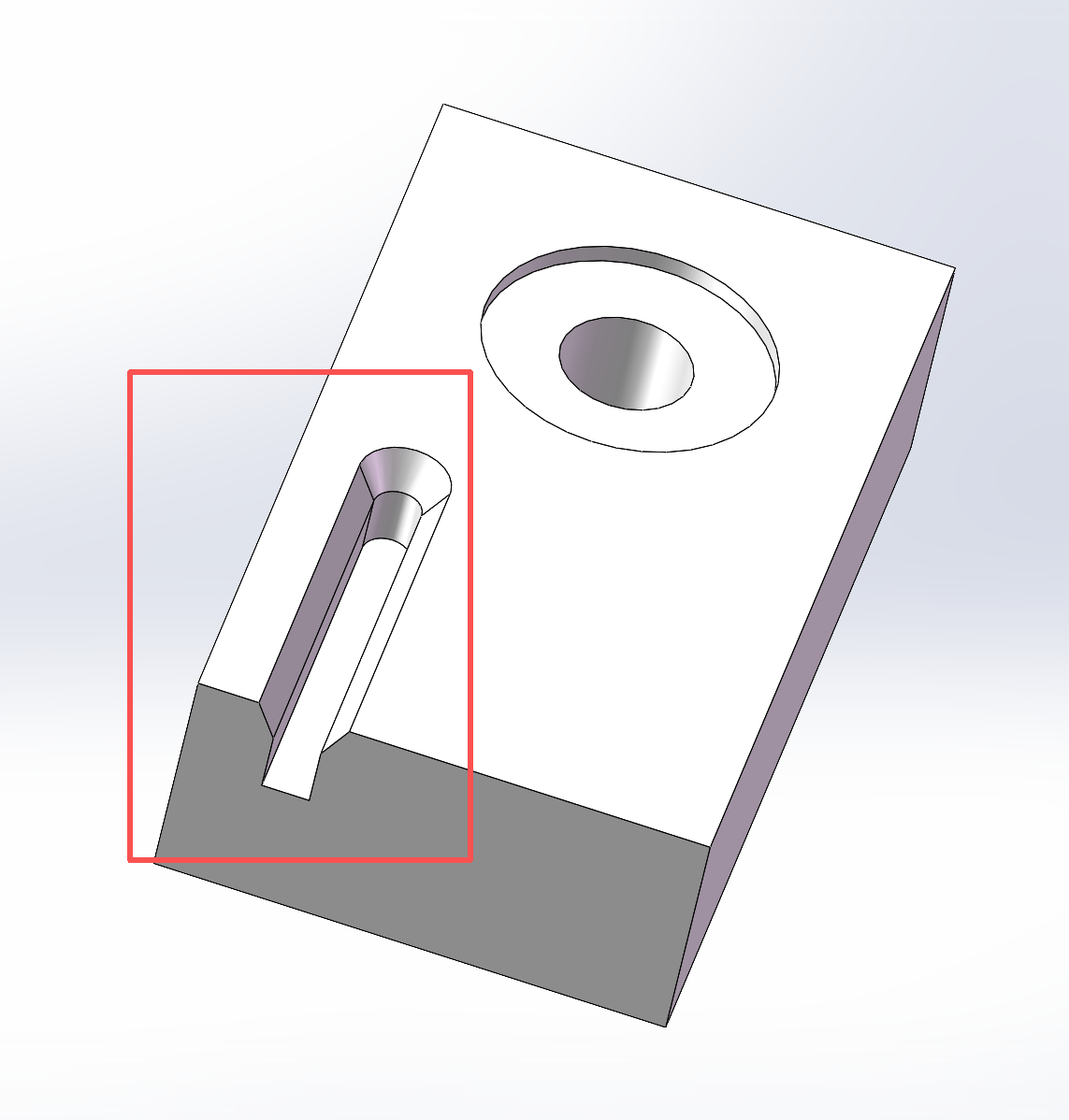

 楼主| 发表于 2025-10-10 10:22:16 | 显示全部楼层
q6846517 发表于 2025-10-10 09:54
刨视图  然后标注
方框,圆台这部分如何标注清楚
主要是,这部分是类似圆台的结构,这个部分如何标注清楚

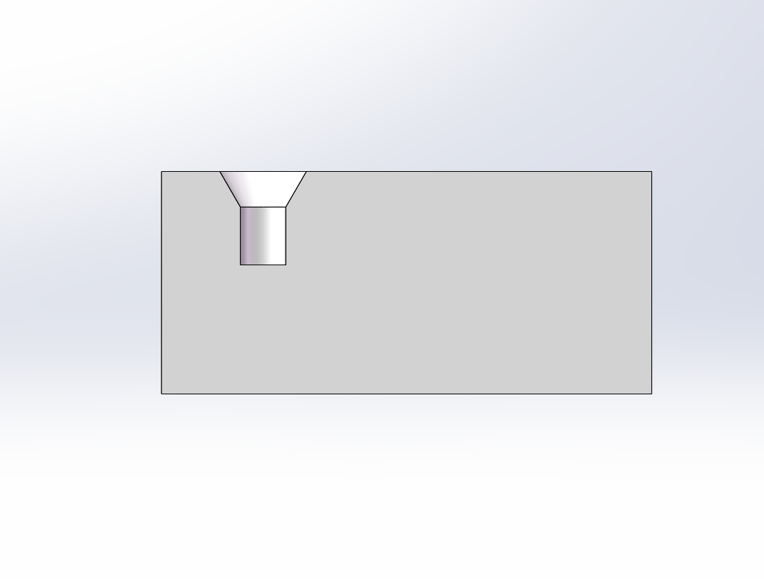

发表于 2025-10-10 10:46:13 | 显示全部楼层
槽还是用常规标法,剖面图中标深度与倒角的长度与角度!
楼主图中的倒角一看就不是45度的,不能用倒角C标注
发表于 2025-10-10 11:07:33 | 显示全部楼层
正常标槽和倒角就行了吧,再带个轴测图基本不会错。
发表于 2025-10-10 11:13:15 | 显示全部楼层
截面标清楚,正面标长度和半径呗
发表于 2025-10-10 13:16:08 | 显示全部楼层
未注尺寸见三维模型
