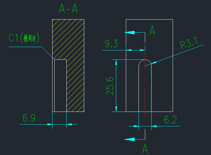

各位大师,图片中,这个槽怎么进行标注合适

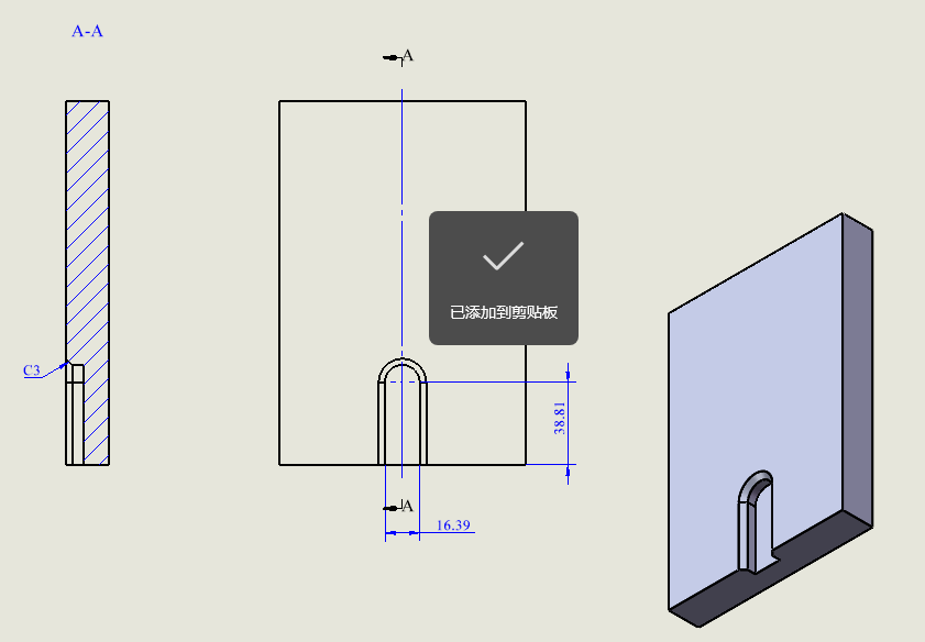

俯视图标注两个U型的半径长度宽度尺寸,再给个剖视图标注深度就行了,还担心看不懂就给个立体图
发表于 2025-10-10 14:57:40 | 显示全部楼层
ryigigiu 发表于 2025-10-10 10:22
方框,圆台这部分如何标注清楚
这样就行了,深度忘记标了
发表于 2025-10-10 15:18:54 | 显示全部楼层
结构美学,画的真好看
 楼主| 发表于 2025-10-10 15:33:52 | 显示全部楼层
q6846517 发表于 2025-10-10 14:57
这样就行了,深度忘记标了
谢谢
