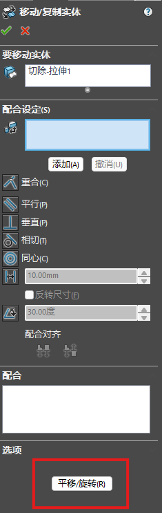

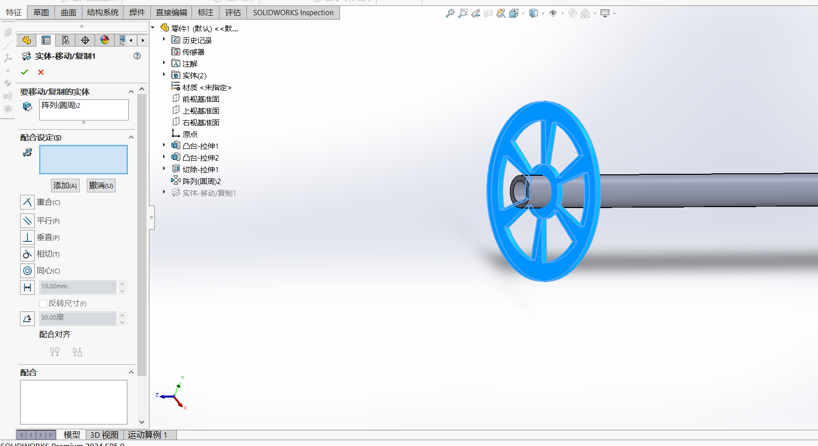

我的sw2024怎么显示不是这样的?
 楼主| 发表于 3 天前 | 显示全部楼层
没有复制框,多了个配合设定,配合设定怎么填都不对

左侧,最下方,“平移/旋转”点了切换。
发表于 3 天前 | 显示全部楼层
往下翻,点这个选项

3楼4楼正解。
