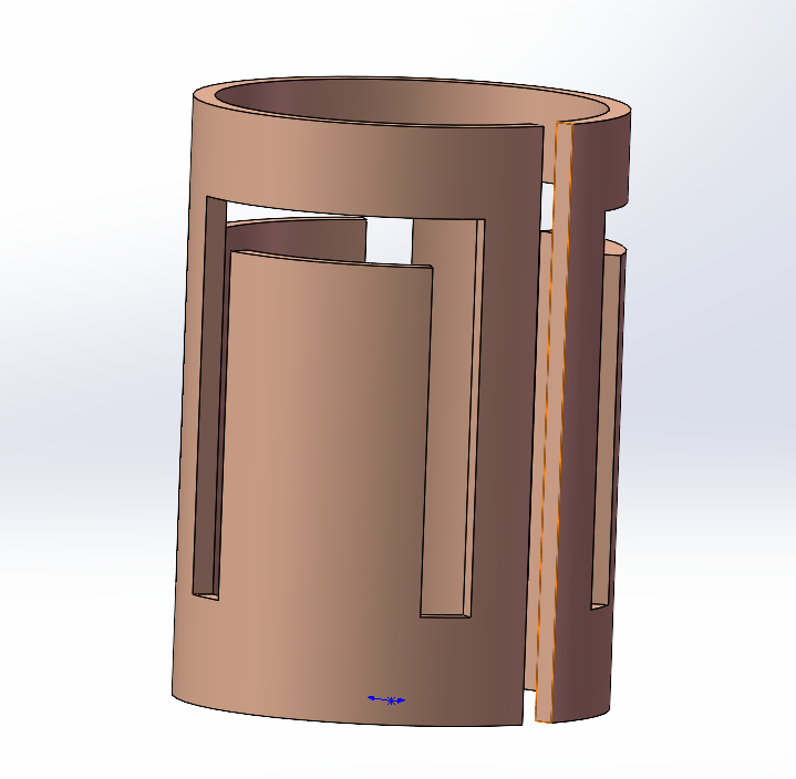

有没有大神知道,SolidWorks如何在钣金件圆柱面上变形,就是开窗的这3个小方块如何向外径凸出?谢谢

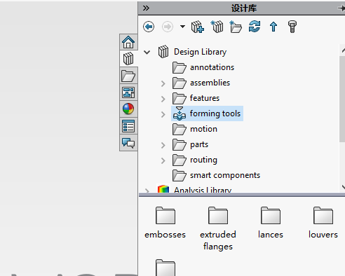

用模具成型可以做吗

第一种用成型工具,成型工具里面没有合适的话自建一个!调用方便,适用批量生产  H- L# ?5 v& y$ z; j' k% s( @& h
第二种就是直接三维做出造型!

成形工具做出来,展开以后不对;展开后窗口的材料消失

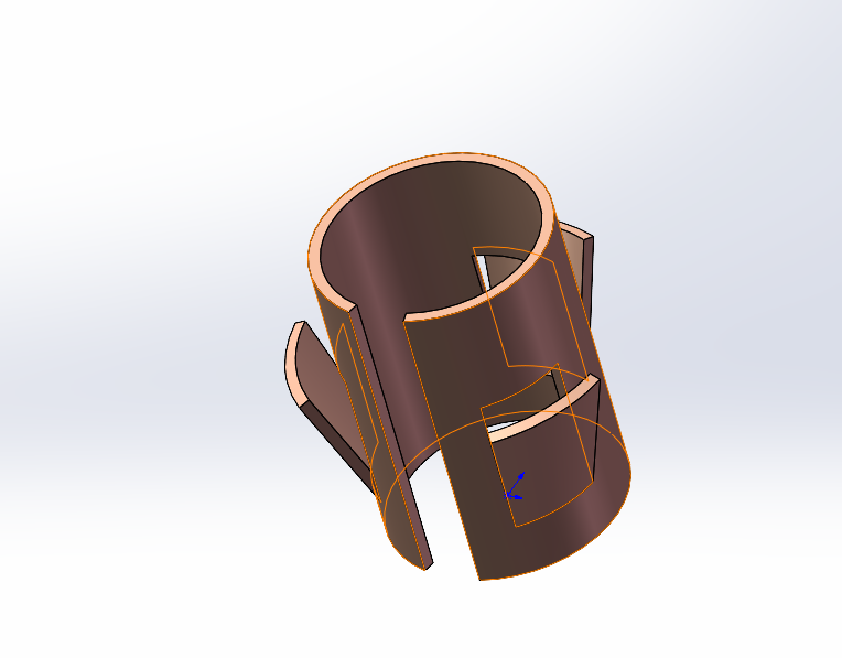

2 M* A* F6 L8 t* K$ [! ~
包覆如何做到角度?
发表于 前天 13:24 | 显示全部楼层
展开不成平板的,圆的往外折,折的地方不该撕裂或者挤压变形吗,不会像你画的那样是条规则线
