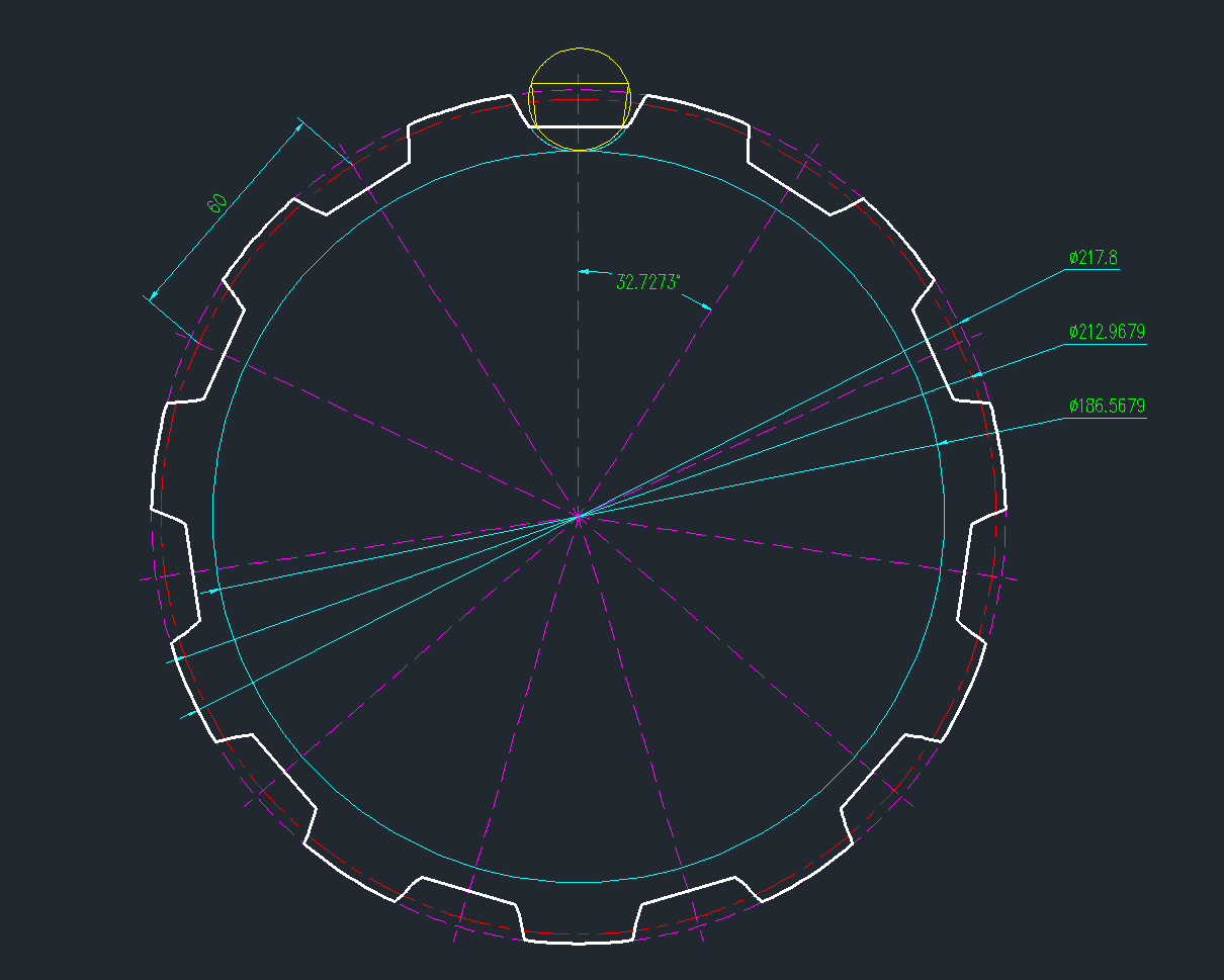

橡胶履带驱动轮的设计

 楼主| 发表于 2025-9-9 09:54:23 | 显示全部楼层
CDKEY* 发表于 2025-9-9 06:36
https://www.bilibili.com/video/BV17c411v7ZC/?vd_source=1c62fcf95a471c0bbcf96315ffd48cba
https://www ...
感谢,但是这个我也查过了,绘图出来和图片上还是有区别

 楼主| 发表于 2025-9-9 10:25:10 | 显示全部楼层
https://www ...
拖拉机手册是基于履带类似于链传动中圆销设计的,而橡胶履带是方形节块,所以绘制出来还是不一样

 楼主| 发表于 2025-9-9 13:37:57 | 显示全部楼层
https://www ...
再次感谢,用拖拉机设计手册加这位老哥提供的视频计算出来了,在拖拉机设计手册的基础上要根据履带的钢齿横截面尺寸拉高齿底圆直径,具体公式在拖拉机设计手册下册217页,同时我把图附上,还有绘制出的cad附上。
