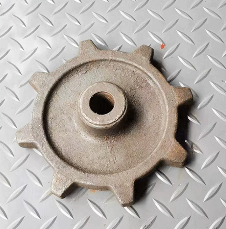

橡胶履带驱动轮的齿形设计参数有参考吗各位大佬
之前找到的都是基于含滚子的履带驱动轮设计,对于橡胶履带很是苦恼,附图求这类齿形应该如何设计。

再次感谢,用拖拉机设计手册加这位老哥提供的视频计算出来了,在拖拉机设计手册的基础上要根据履带的钢齿横截面尺寸拉高齿底圆直径,具体公式在拖拉机设计手册下册217页,同时我把图附上,还有绘制出的cad附上。

是的是的,这个齿形的参数找一天了没有找着

我需要可以改变参数,这样就要保证一个一致的计算方法

有道理的,我还想有自己调整不同参数的空间
