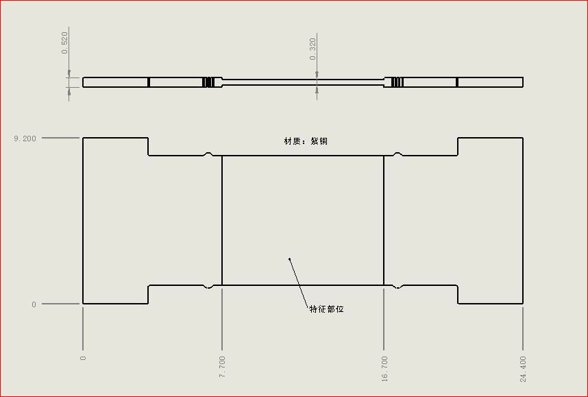

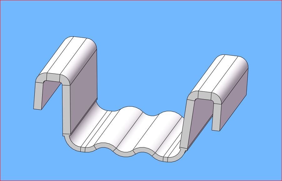

公司一个产品,需要折弯。大家看看有何好的方案
看看要分几步。
因为两侧的翅膀太短,不好折
主要的需求点:
1,底部薄的位置,尽可能的不能有划伤、压痕
2,两侧的小翅膀,一定要折到位。
3,保证小翅膀的,同时尽可能的保证整体不变形
多谢!

模具冲压,忽略我的评论,我不是做这种的,,但是我觉得模具压能出来,紫铜可能会有划伤,但是如果是mm那两个小耳朵我是真不是知道怎么折,0.5壁厚貌似手都能掰动,直接手搓。
一定是模具压了,但这个模具怎么设计是关键。最难折好的就是那个耳朵,太短,手根本掰不动。千万别小看。  发表于 2025-9-3 13:56

小东西,用单工序折弯成本高,估计要用折弯级进模。级进模需要有系料连接,以及系料的切离。看不出可以选哪部分作为系料连接。
专业的事找专业的人,公差不是问题。  发表于 2025-9-4 11:29
没到公差之前不好说。  发表于 2025-9-4 11:19
在搞冲压模的业者估计不算是问题,问题在产品图本身。  发表于 2025-9-4 09:52
还是先切断再成型,做在同一个工位上。  发表于 2025-9-4 09:48
还不好切。。。。  发表于 2025-9-4 09:44
估计只能放中间,难整,又要打薄,又要折弯。  发表于 2025-9-4 09:43

厚薄变换处怎么脱模的,相当于一个倒钩
发表于 2025-9-3 13:15:26 | 显示全部楼层
尺寸的单位是英寸吗?没见过这么小能折弯的
单位是mm,  发表于 2025-9-3 13:53
