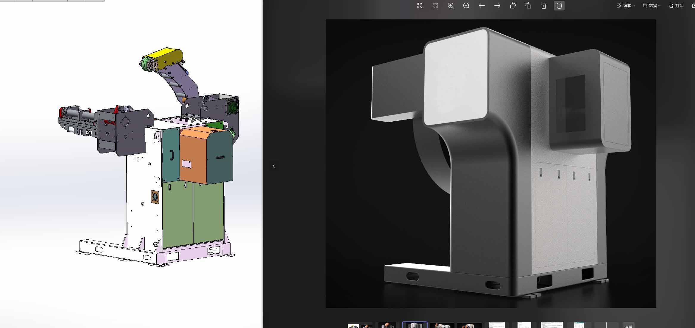

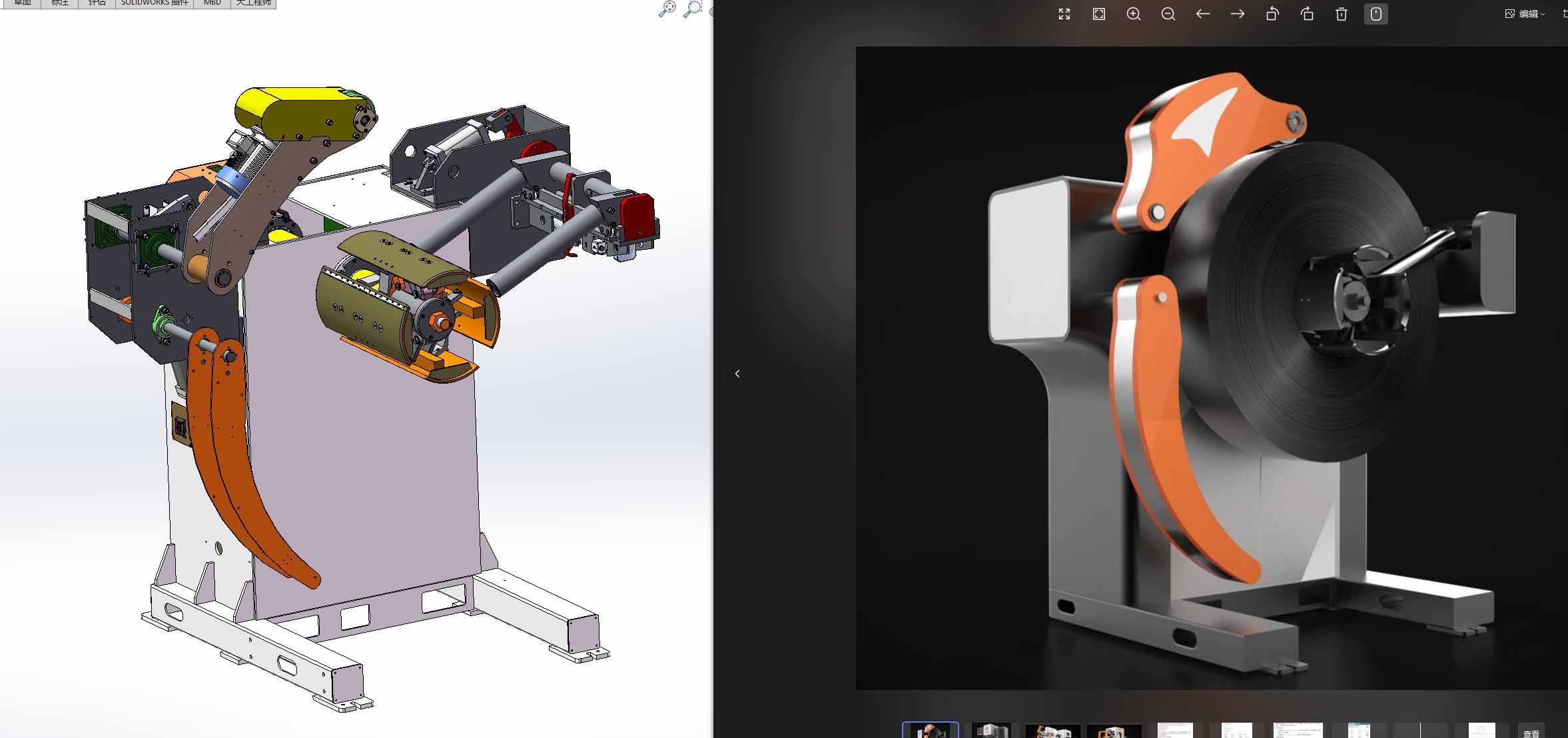

公司找的一个做外观的人做的,老板现在要求我们按这个做,我感觉完全是脱离实际的一个大包围,给钣金车间的人看说是没办法,家人们谁懂啊

圆角不要那么大,几张板拼起来焊一下,

感觉问题最大就是圆弧那些地方,做过一个类似的,抄的别家的机器,人家应该是模具挤出来的,照抄没钱也没条件,最后是分成一点点焊接起来的,大圆弧一点点的折出来,小圆弧加工了个件一点点敲出来,一个面一个面焊出来,最后拼到一块,实在坑坑洼洼的地方就抹腻子,
效果还行,就是有些费人,四五个人忙了一星期,还找了两三个部门协助  发表于 2025-9-3 08:12
最后效果如何呢  发表于 2025-9-2 16:46

我们这搞个很漂亮的外观图出来,最后一算钱,还是喷黑色防锈漆了事。

冲床放料器,给钱就行,哪有做不了的,钣金直接焊就行了,没有增加太多工艺,就是把丑的全罩住,没有别的
发表于 2025-9-2 16:09:58 | 显示全部楼层
外观设计得很漂亮。钣金拼一拼,打磨,刮灰

这机器看着眼熟,钢卷开平流水线的其中不一部分吗?
